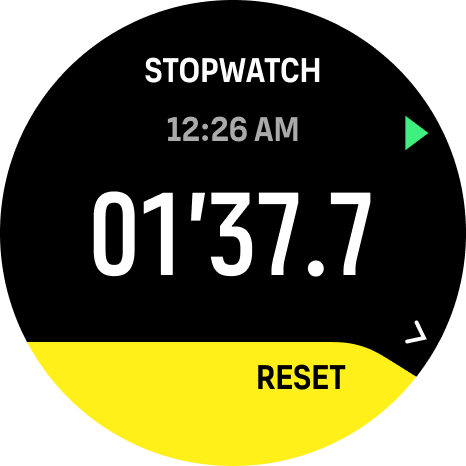

Votre montre comprend un chronomètre et un compte à rebours qui permettent d'effectuer des mesures simples du temps. Le chronomètre est disponible dans le menu Toutes les applis. Vous pouvez également l’ajouter à la liste des widgets sélectionnés.
Lorsque vous accédez pour la première fois au widget, le chronomètre apparaît. Ensuite, la montre se souvient de la dernière fonction que vous avez utilisée, chronomètre ou compte à rebours.
Balayez l’écran vers le haut pour ouvrir le menu de raccourcis RÉGLER LA MINUTERIE à partir duquel vous pouvez modifier les paramètres du chronomètre.
Chronomètre (Chronom.)
Démarrez ou arrêtez le chronomètre en appuyant sur le bouton supérieur. Vous pouvez reprendre en appuyant à nouveau sur le bouton supérieur. Remettez à zéro en appuyant sur le bouton inférieur.
Quittez le chronomètre en appuyant sur le bouton inférieur.
