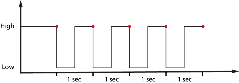

En utilisant l'option Good, vous pouvez toujours obtenir une acquisition du signal GPS à chaque seconde mais l'exactitude est réduite parce que le GPS n'est pas en mode pleine puissance en permanence. Entre les acquisitions, le GPS passe en mode économie d'énergie pendant un bref instant, comme illustré ci-dessous.
Ceci prolonge l'autonomie de la batterie mais le GPS dispose de moins de temps pour trouver un bon signal et filtrer les interférences. La trace obtenue n'est donc pas aussi précise qu'avec l'option Best.
