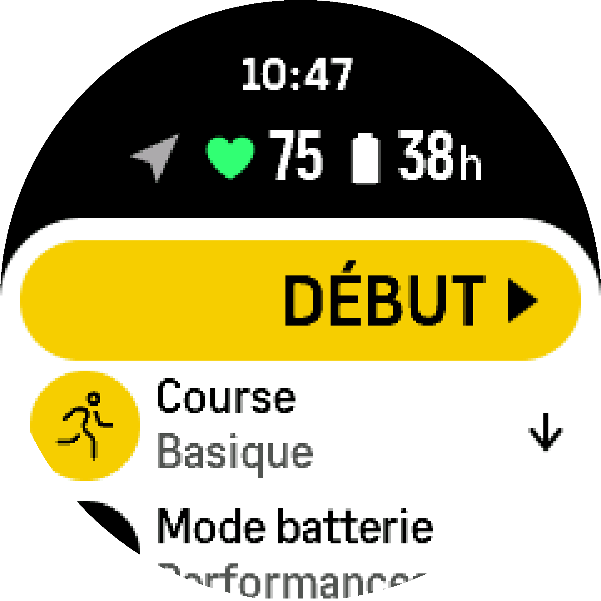

Avant de commencer l'enregistrement d'un exercice (voir Enregistrement d'un exercice), une estimation de l'autonomie restante dans le mode batterie actuellement sélectionné s'affiche.
Début de l'exercice 02 S9PP

Dans l'affichage de démarrage, faites défiler l'écran vers le bas et sélectionnez Mode batterie pour changer de mode batterie et voir de quelle façon chaque mode affecte les performances de la montre.
Modes batterie S9PP

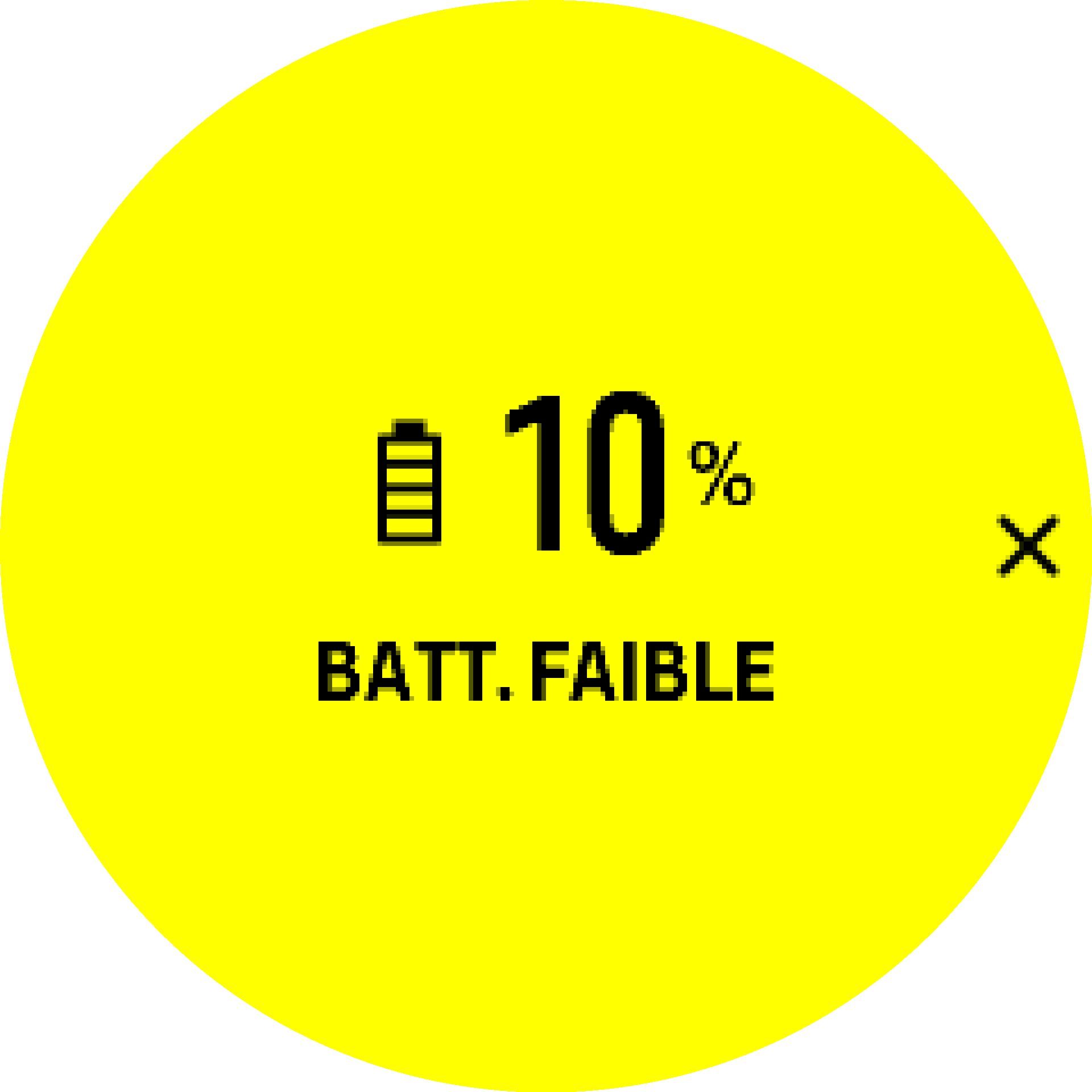

Votre montre vous alerte lorsque le niveau de charge de la batterie n'est plus que de 20 %, puis à nouveau lorsqu'il n'est plus que de 10 %.
Avertissement de batterie S9PP
