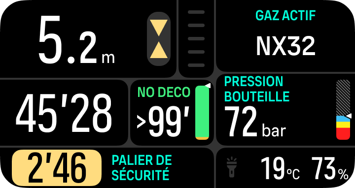

La durée d’un palier de sécurité est calculée lorsque vous vous situez entre 2,4 et 6 m (7,9 et 20 ft).
Il est représenté par des flèches haut et bas sur le côté gauche de la valeur de la profondeur du palier. La durée du palier de sécurité est indiquée en minutes et en secondes. La durée du palier de sécurité préférée peut être réglée dans le menu Algorithme sous Palier de sécurité.
saftey stop2

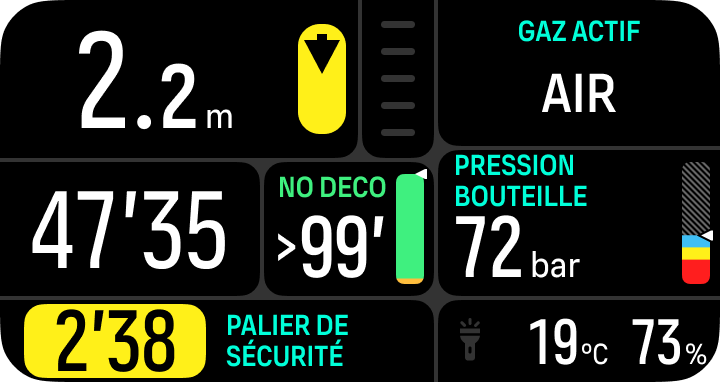

Monter à moins de 2,4 m déclenche une alarme dans l’indicateur de fenêtre. Descendez en dessous de la valeur plafond de 3 m.
saftey stop3
