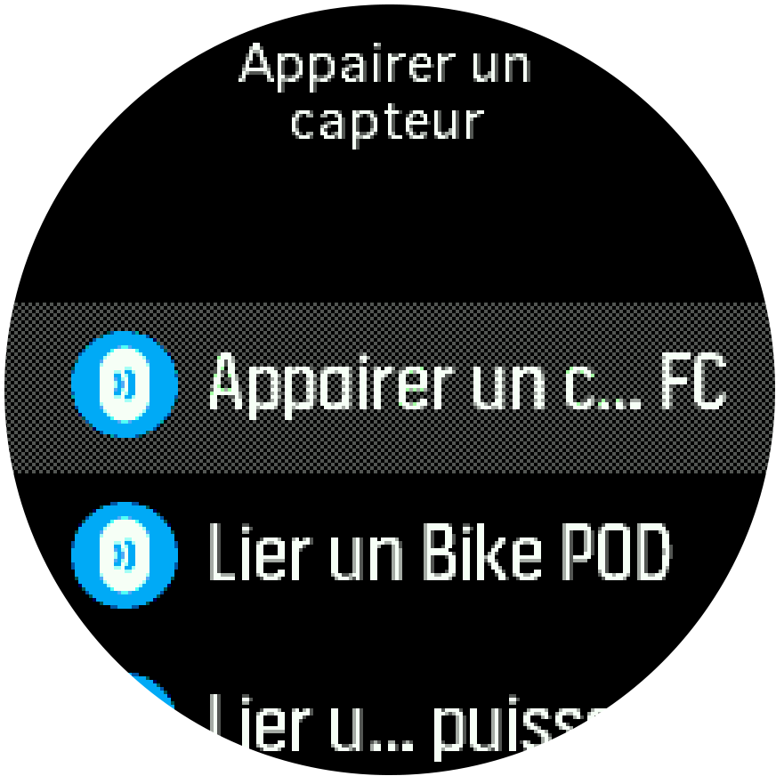

  2. Sélectionnez Appairer un capteur pour obtenir la liste des types de capteurs.
  3. Appuyez sur le bouton inférieur droit pour faire défiler la liste et sélectionnez le type de capteur voulu avec le bouton central.
    Sensor list Trainer

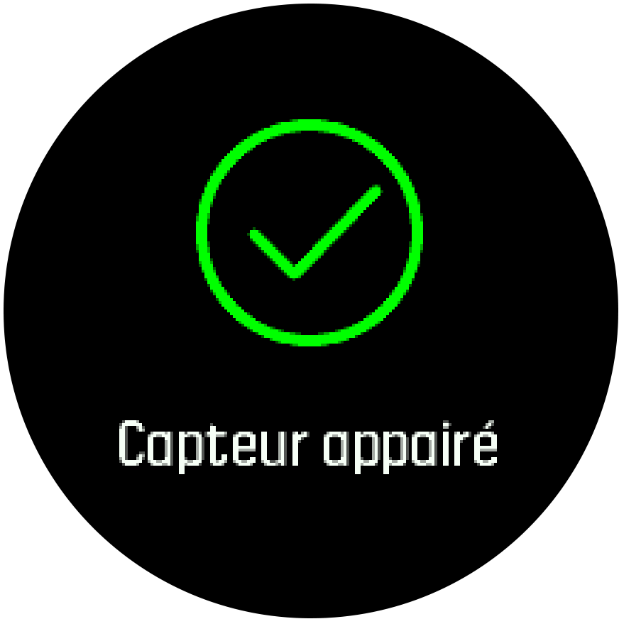

  4. Suivez les instructions qui s'affichent dans la montre pour réaliser l'appairage (reportez-vous au manuel du capteur ou du POD si besoin), en appuyant sur le bouton central pour passer d'une étape à l'autre.
    Sensor paired Trainer
Si certains réglages sont nécessaires pour le POD, le programme vous invite à saisir une valeur pendant le processus d'appairage.
