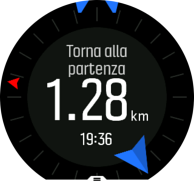

Chemin de retour
Lorsque l'enregistrement d'une activité utilise le GPS, votre Suunto 9 Peak sauvegarde automatiquement le point de départ de votre exercice. Avec la fonction Chemin de retour, votre Suunto 9 Peak peut vous ramener directement à votre point de départ.
Pour activer l'option Chemin de retour :
  1. Commencez un exercice utilisant le GPS.
  2. Faites défiler l'écran vers la gauche avec votre doigt ou appuyez sur le bouton central jusqu'à atteindre l'affichage de la navigation.
  3. Faites défiler l'écran vers le haut avec votre doigt ou appuyez sur le bouton inférieur pour ouvrir le menu de raccourcis.
  4. Faites défiler l'affichage jusqu'à l'option Chemin de retour et touchez l'écran ou appuyez sur le bouton central pour sélectionner l'option.
    Faire défiler l'affichage jusqu'à l'option Chemin de retour - Spartan
Les instructions de navigation apparaissent comme le dernier affichage du mode sportif sélectionné.
Affichage de l'option Chemin de retour - Spartan
Pour voir davantage de détails sur votre emplacement actuel :
  1. Depuis l'affichage Chemin de retour, faites défiler l'écran vers le haut avec votre doigt ou appuyez sur le bouton inférieur pour ouvrir le menu de raccourcis.
  2. Sélectionnez Détails.
    Faire défiler l'affichage jusqu'à l'option Détails de Chemin de retour - Spartan
  3. Faites défiler l'écran vers le haut avec votre doigt ou appuyez sur le bouton inférieur pour faire défiler la liste.
    Détails de l'option Chemin de retour - Spartan
Faites défiler l'écran vers la droite avec votre doigt ou appuyez sur le bouton central pour quitter la vue des détails.
