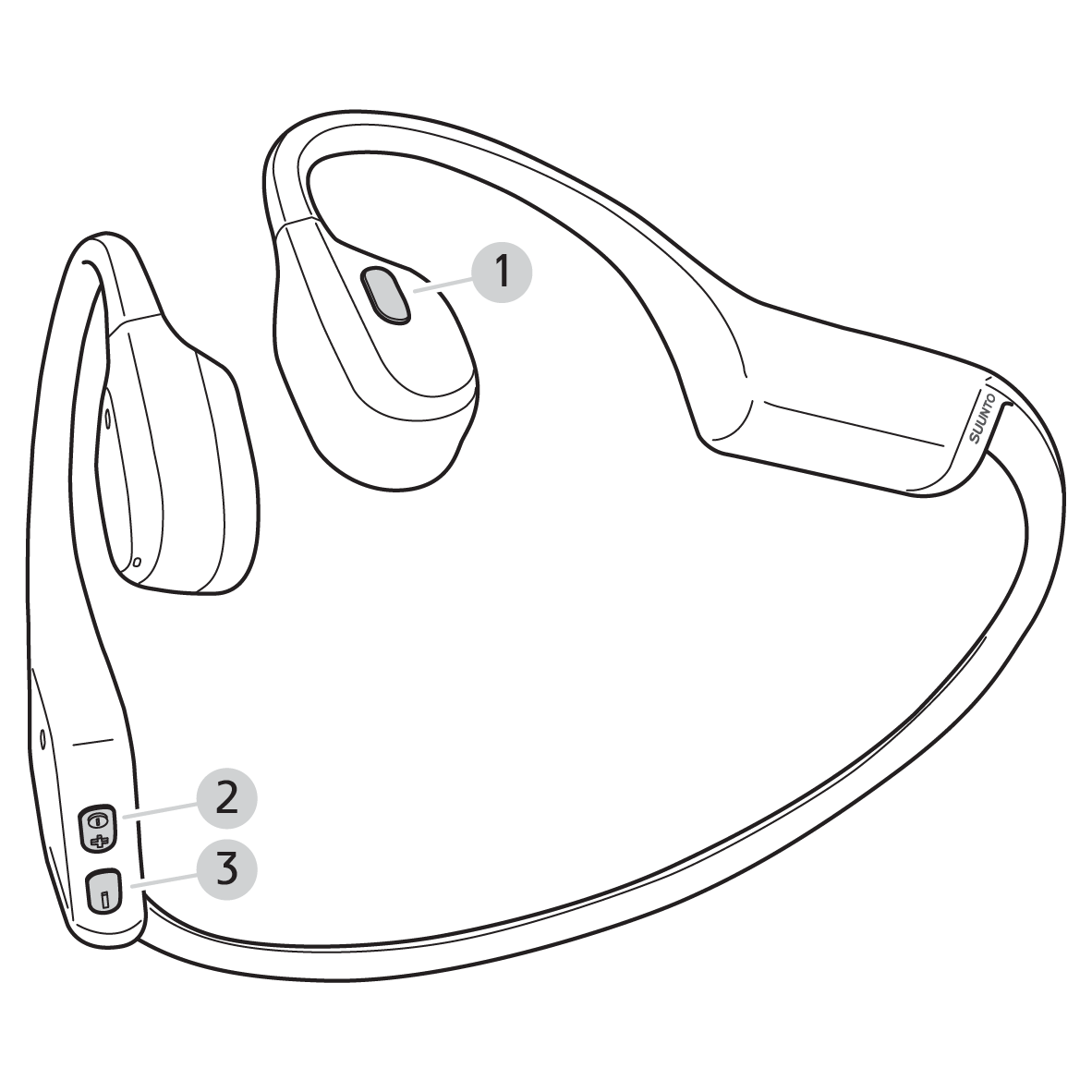

Boutons
Suunto Aqua Lightdispose de trois boutons que vous pouvez utiliser pour changer de chanson, régler le volume et répondre ou mettre fin aux appels téléphoniques.
- bouton multifonction
- et bouton de mise sous tension
- bouton
Les fonctions des boutons par défaut sont les suivantes :
Allumer/éteindre l'appareil
- appuyez sur le bouton pendant 3 secondes pour allumer l'appareil ou l'éteindre.
Écouter de la musique
appuyez une fois sur le bouton multifonction pour démarrer ou arrêter la lecture audio
appuyez deux fois sur le bouton multifonction pour passer à la piste suivante
appuyez trois fois sur le bouton multifonction pour revenir à la piste précédente
appuyez sur le bouton pour augmenter le volume
appuyez sur le bouton pour baisser le volume
maintenez le bouton multifonction et le bouton enfoncés simultanément pendant 3 secondes pour changer de mode sonore
Passer un appel téléphonique
appuyez une fois sur le bouton multifonction pour répondre ou mettre fin à un appel
appuyez longuement sur le bouton multifonction pour rejeter un appel
Régler les paramètres lorsque l'appareil est allumé
- en mode appairage, maintenez le bouton multifonction et le bouton enfoncés simultanément pendant 3 secondes pour activer la connexion à deux appareils
- appuyez sur le bouton pendant 3 secondes pour basculer entre le mode Bluetooth et le mode musique hors ligne
- appuyez sur le bouton multifonction pendant 3 secondes pour activer l'assistant vocal sur votre téléphone
Pendant la recharge
- appuyez sur le bouton multifonction pendant 5 secondes pour restaurer les paramètres d'usine
Vous pouvez personnaliser les fonctions des boutons dans l'appli Suunto. Voir Personnalisation des boutons.
