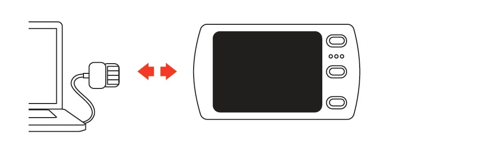

  1. Desperte o dispositivo ligando o cabo USB a um PC/Mac (ou fonte de alimentação USB se estiver disponível).
connect USB cable EON Steel

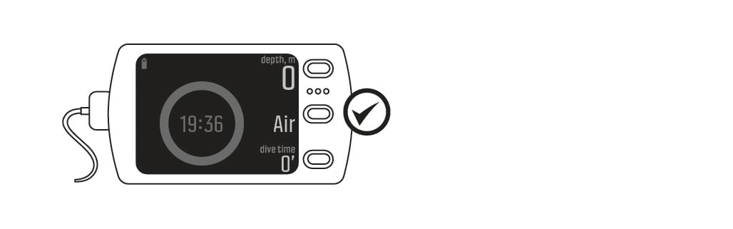

  1. Siga as indicações do assistente de início para configurar o dispositivo. Quando estiver preparado, o dispositivo entra no estado de superfície.
complete setup
