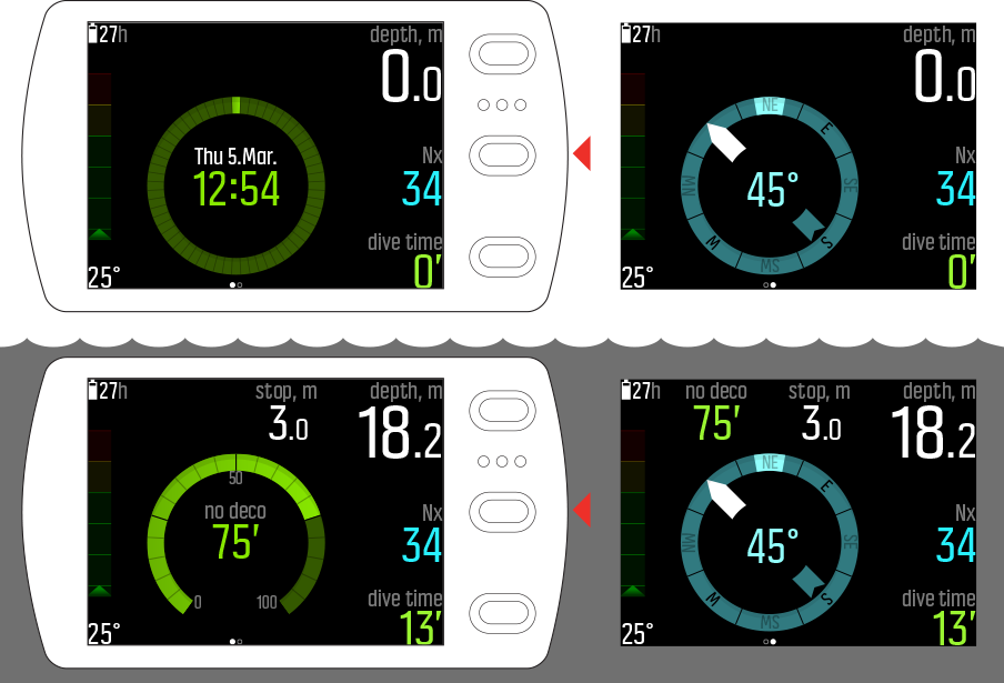

O Suunto EON Steel tem duas vistas principais nos modos de superfície e mergulho: tempo/sem descompressão e bússola. Mude o erã premindo o botão do meio.
ScreenNavigation
O campo inferior direito apresenta algumas informações, como a profundidade máxima, a pressão do cilindro, o temporizador; durante um mergulho, apresenta as informações relativas a sem descompressão e paragens. Pode alteração a informação que é apresentada premindo o botão inferior.

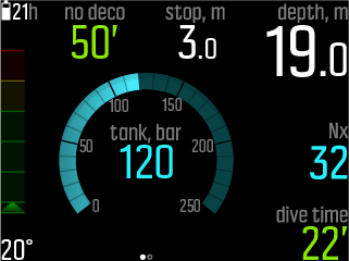

A vista abaixo mostra o Suunto EON Steel quando o ecrã de pressão do cilindro está a ser utilizado:
TankPressView
  • A profundidade atual é de 19,0 m
  • O gás ativo é Nitrox 32%
  • O tempo de mergulho é de 22 minutos
  • A pressão restante no cilindro é de 120 bar
  • O tempo sem descompressão é de 50 minutos
  • A paragem de segurança é realizada aos 3 metros
  • Restam 21 horas de tempo de mergulho até ser necessário recarregar
