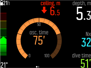

AscSpeedAlertA velocidade da subida excede a velocidade de segurança de 10 m (33 pés) por minuto durante cinco segundos ou mais.
ErrorConditionO limite de descompressão foi ultrapassado em mais de 0,6 m (2 pés) num mergulho de descompressão. Desça imediatamente abaixo da profundidade limite e continue a subir normalmente.

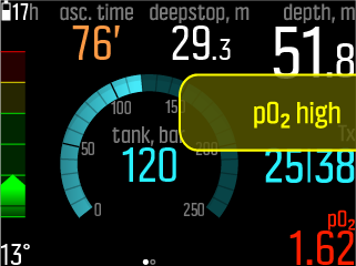

alarm pO2highA pressão parcial do oxigénio excede o nível de segurança (>1,6). Suba imediatamente ou mude para um gás com uma percentagem de oxigénio inferior.

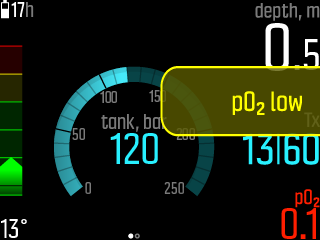

alarm pO2low newPressão parcial do oxigénio abaixo do nível de segurança (<0,18). Desça imediatamente ou mude para um gás com uma percentagem de oxigénio superior.
