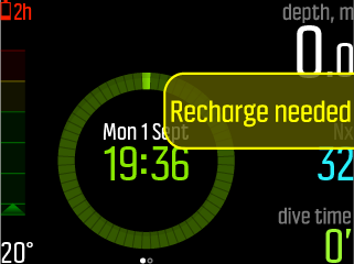

Quando o nível de carga for inferior a duas (2) horas, não pode iniciar um mergulho com o Suunto EON Steel. Uma mensagem de pop-up indica que é necessário recarregar a bateria.
rechargeneeded
