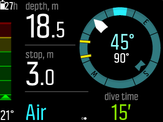

Bússola
Suunto EON Steel inclui uma bússola digital com compensação da inclinação, disponível como visualização principal.
view compass

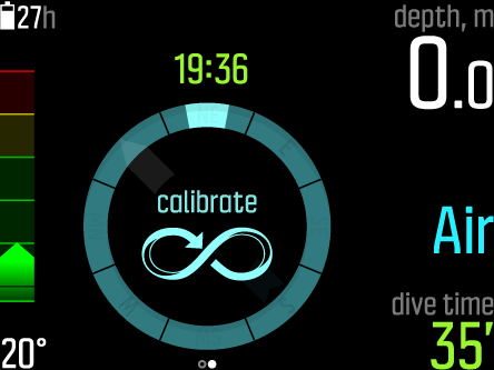

Calibrar a bússola
Quando utiliza o Suunto EON Steel pela primeira vez, tem de calibrar a bússola. O Suunto EON Steel apresenta o ícone de calibragem quando entra na visualização da bússola. Calibre a bússola, rodando lentamente a unidade na sua mão em grandes ciclos na forma de um 8.
Veja o vídeo no YouTube.
Durante o processo de calibragem, a bússola ajusta-se automaticamente ao campo magnético circundante.
view compassCalibrate
Devido às alterações no campo magnético circundante, recomenda-se a recalibragem da bússola antes de cada mergulho.
Para iniciar a calibragem manualmente:
  1. Mantenha o botão do meio pressionado para aceder ao menu.
  2. Aceda a General (Geral) / Compass (Bússola).
  3. Pressione o botão do meio para aceder a Compass (Bússola).
  4. Desloque-se para cima ou para baixo para selecionar Calibrate (Calibrar).
  5. Inicie a calibragem movimentando o dispositivo numa figura em 8 no modo 3D, tal como a imagem sugere.
  6. Um som indica a realização da calibragem com êxito e o ecrã volta ao menu Compass (Bússola).
NOTA:
Se a calibragem falhar sucessivamente, poderá estar numa zona com fortes fontes de magnetismo, tais como grandes objetos metálicos. Mude-se para outro local e tente calibrar a bússola novamente.

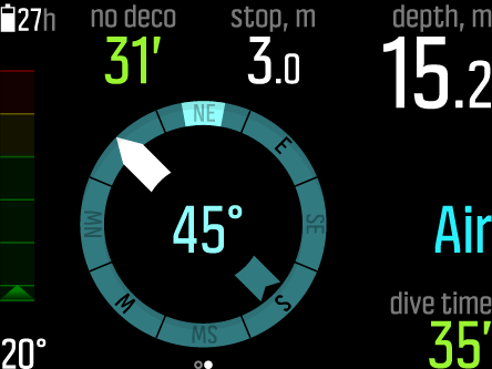

Definir bloqueio de direção
Uma direção consiste no ângulo entre o norte e o seu destino. Em termos simples, é a direção em que se quer deslocar. Em contrapartida, o rumo, é a sua direção real de deslocação.
Pode definir um bloqueio de direção para o ajudar a orientar-se debaixo de água e garantir que mantém a direção da sua deslocação. Pode, por exemplo, definir um bloqueio da direção até ao recife antes de sair do barco.
Pode redefinir o bloqueio de direção em qualquer altura, mas só pode eliminar o bloqueio de direção enquanto está à superfície.
Definir um bloqueio de direção:
  1. Pressione o botão do meio para mudar para a visualização da bússola.
  2. Mantenha o Suunto EON Steel nivelado à sua frente, com a parte superior apontada na direção do destino.
  3. Mantenha o botão inferior pressionado até ver o aviso Bearing locked (Direção bloqueada).
Uma vez bloqueada uma direção, a posição de bloqueio aparece na rosa dos ventos da bússola, como se mostra abaixo.
bearing lock
Por baixo do rumo (número grande no centro da bússola), também pode ver a diferença relativa entre a sua direção e o seu rumo. Por isso, se quiser seguir na direção exata, o número inferior deve ser 0°.
Se quiser definir um novo bloqueio de direção, basta repetir o procedimento descrito acima. Cada um dos bloqueios de direção é gravado no seu registo de mergulho com um carimbo de hora.
Para eliminar o bloqueio de direção da visualização da bússola, tem de voltar à superfície.
