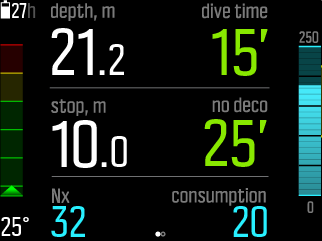

A taxa de consumo de gás é medida em litros por minuto (pés cúbicos por minuto). É um campo opcional e tem de ser adicionado às suas visualizações do modo de mergulho personalizado no DM5. Na visualização clássica mostrada abaixo, a taxa de consumo de gás aparece no canto inferior direito.
gas consumption
