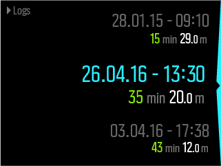

Os registos dos mergulhos podem ser encontrados em Logs (Registos). Por predefinição, estão organizados por data e hora, e cada entrada da lista apresenta a profundidade máxima e o tempo de mergulho do registo.
menu logs
Os detalhes e perfil do registo de mergulhos podem ser pesquisados ao percorrer o registo com os botões superior e inferior e selecionando com o botão do meio.

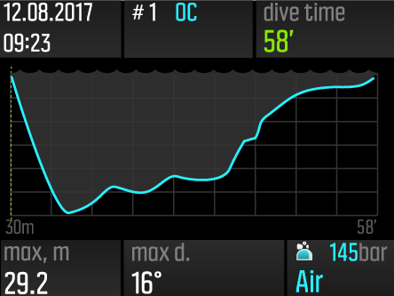

Cada registo de mergulho contém amostras de dados com intervalos fixos de 10 segundos. O perfil de mergulho inclui um cursor para pesquisar os dados registados, que pode percorrer com os botões superior e inferior. Para análises mais detalhadas do registo, carregue o(s) mergulho(s) para o Suunto DM5 (consultar Suunto DM5 e Movescount).
