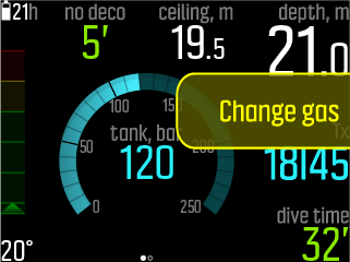

Uma janela de pop-up irá notificar quando for necessário mudar de gás, como apresentado abaixo:
ChangeGas

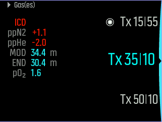

Um aviso de ICD é exibido sempre que a profundidade de substituição de gás é superior a 10 m (30 pés) e sempre que:
  1. A alteração ao ppN2 aumente por mais de +0,5, ou
  2. A alteração aos aumentos no ppHe por valores superiores a +0,5 e às diminuições no ppN2 por valores superiores a -0,25.
Se estes limites forem excedidos devido a uma alteração ao gás, o Suunto EON Steel indica o risco de ICD tal como demonstrado em seguida:

O Suunto EON Steel destaca a perigosa condição ICD quando a mistura de gás é alterada de 15/55 para 35|10 a uma profundidade de 34,4 m.
Se esta alteração ao gás for efetuada, a alteração no ppN2 e ppHe irá muito além dos limites considerados seguros.
Uma forma de evitar o risco de ICD passa por aumentar o conteúdo de hélio na mistura de gás de 35/10 para uma mistura Trimix a 35/25. Este aumento manteria as alterações na pressão parcial a um nível seguro e eliminaria o perigo de uma ICD repentina.
