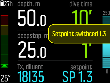

Os pontos de ajuste podem ser automaticamente alterados, de acordo com a profundidade. A alteração automática do ponto de ajuste mínimo ocorre por predefinição aos 4,5 m (15 pés) e a do ponto de ajuste máximo ocorre aos 21 m (70 pés).
A alteração automática dos pontos de ajuste mínimo e máximo está desativada por predefinição.
Para mudar a alteração automática dos pontos de ajuste no Suunto EON Steel:
  1. Com o estado de superfície ativo, prima continuamente o botão do meio para aceder ao menu principal.
  2. Aceda a Setpoint (Ponto de ajuste) com o botão superior e selecione com o botão do meio.
  3. Aceda a Switch low (Alterar ajuste mínimo) ou a Switch high (Alterar ajuste máximo) e selecione com botão do meio.
  4. Ajuste o valor de profundidade para a mudança do ponto de ajuste com o botão inferior ou superior e aceite com o botão do meio.
  5. Prima continuamente o botão do meio para sair do menu.
As notificações pop-up indicam que o ponto de ajuste foi alterado.
SetpointSwitched

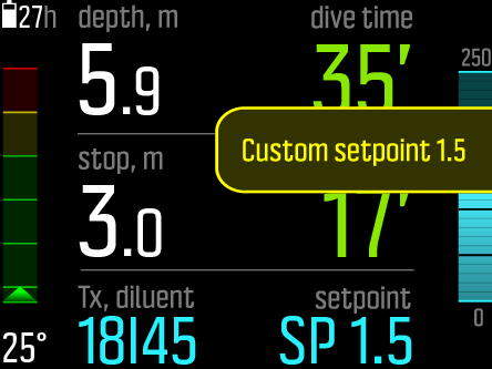

Durante um mergulho com rebreather, também pode mudar para um ponto de ajuste personalizado, em qualquer momento.
Para mudar para um ponto de ajuste personalizado:
  1. Durante um mergulho em modo CCR, prima continuamente o botão do meio para aceder ao menu principal.
  2. Aceda a Custom setpoint (Ponto de ajuste personalizado) e selecione o botão do meio.
  3. Regule o valor do ponto de ajuste, conforme necessário, com o botão inferior ou superior e aceite com o botão do meio.
Uma notificação pop-up confirma a mudança para o ponto de ajuste personalizado.
CustomSetpoint

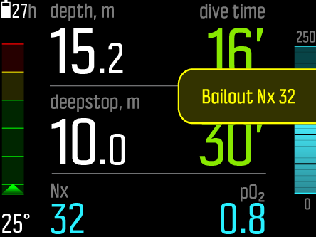

Gases de emergência
Se em qualquer altura durante o mergulho com rebreather suspeitar de qualquer mau funcionamento, deve mudar imediatamente para o gás de emergência e interromper o mergulho.
Para mudar para um gás de emergência:
  1. Mantenha o botão do meio pressionado para aceder ao menu principal.
  2. Aceda a OC gases (Gases OC - circuito aberto) e selecione com o botão do meio.
  3. Aceda ao gás de emergência desejado e selecione com o botão do meio.
Depois de ter selecionado um gás de emergência, o campo do limite é substituído pelo valor de pO2 do gás de circuito aberto selecionado.
bailout
Se o mau funcionamento for solucionado ou a situação de mergulho normalizar, pode voltar a um diluente utilizando o procedimento descrito abaixo, mas fazendo a seleção em CC gases (Gases CC - circuito fechado).
