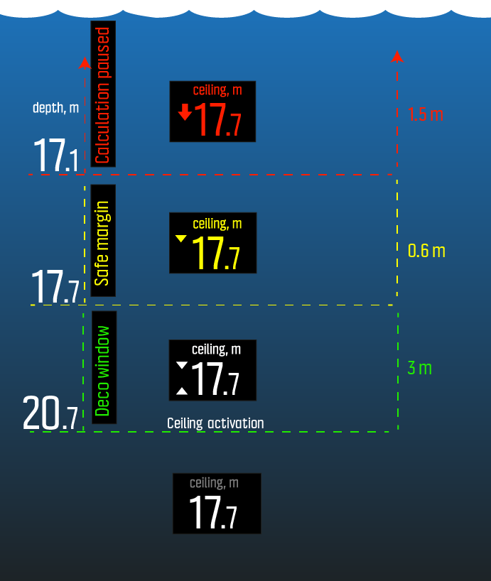

A imagem que se segue demonstra de que forma é exibida a descompressão no Suunto EON Steel. Durante a subida, quando se aproxima da profundidade limite e entra na área da janela de descompressão, são exibidas duas setas em frente ao número limite.
decompression explained
A área da janela de descompressão é a profundidade limite + 3 metros (9 pés). Esta é a área em que a descompressão ocorre. Quanto mais próximo se mantiver do limite, mais otimizado será o tempo de descompressão.
Se subir acima do limite de profundidade, existe ainda uma área de margem segura, igual à profundidade do limite - 0,6 metros (2 pés). Nesta área de margem segura, o cálculo da descompressão continua a ser efetuado, porém, recomendamos que desça abaixo da profundidade limite. Esta recomendação é feita quando o valor da profundidade limite fica amarelo e surge à sua frente uma seta virada para baixo.
Se subir a acima da área de margem segura, o cálculo da descompressão é interrompido até que regresse abaixo deste limite. Um alarme sonoro e uma seta virada para baixo à frente de um valor limite a vermelho, indicam descompressão perigosa.
Se ignorar o alarme e permanecer acima da margem de segurança por três minutos, o Suunto EON Steel bloqueia o cálculo do algoritmo, e a informação sobre a descompressão deixará de estar disponível durante o mergulho. Consulte Bloqueio do algoritmo.

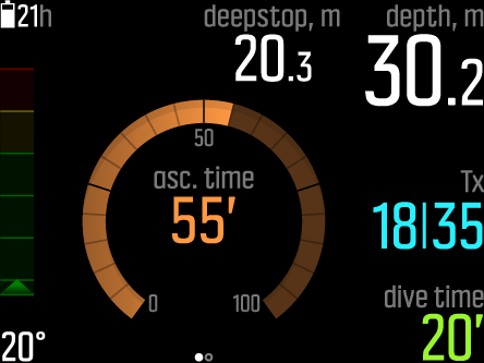

Segue-se uma visualização de mergulho de descompressão típica com o tempo de subida e a primeira paragem de profundidade obrigatória a 20,3 metros:
ascTime
O Suunto EON Steel exibe sempre o valor limite durante a paragem mais profunda. Os limites da paragem de profundidade e de segurança apresentam sempre uma profundidade constante durante a paragem. O tempo da paragem é contabilizado em minutos e segundos.

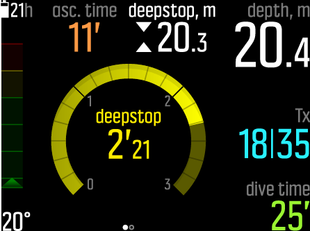

Segue-se um exemplo do que o Suunto EON Steel exibe durante uma paragem de profundidade:
deepstop

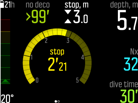

Segue-se um exemplo do que o Suunto EON Steel exibe durante uma paragem de segurança:
safetyStop noDeco

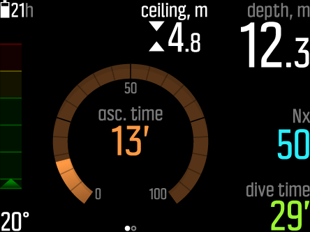

Com as paragens de descompressão, o limite é sempre reduzido até se aproximar da profundidade limite, fornecendo uma descompressão contínua com o melhor tempo de subida.
Segue-se um exemplo do aspeto que tem o Suunto EON Steel durante uma paragem de descompressão:
decostop
