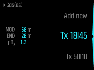

É importante perceber como funciona o menu Gas(es) (Gas(es)) no modo Trimix, no qual pode utilizar várias misturas de gases. No exemplo abaixo, o menu inclui três gases e tx18/45 está selecionado como o gás ativo. Muito embora exista apenas um gás ativo, o algoritmo de descompressão calcula o tempo de subida (durante o mergulho) utilizando estes três gases.
Para selecionar outro gás ativo:
  1. Enquanto estiver no menu Gas(es) (Gas(es)), prima o botão do meio para ver as opções de gases.
  2. Percorra a lista com os botões superior e inferior para realçar Select (selecionar).
  3. pressione novamente o botão do meio para confirmar.
menu gases
Se estiver a mergulhar com apenas um gás, certifique-se de que tem só esse gás no menu Gas(es) (Gas(es)). Caso contrário, o Suunto EON Steel espera que utilize todos os gases da lista e notifica-o para a mudança de gases durante o mergulho.
