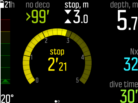

É sempre recomendada uma paragem de segurança de três (3) minutos para todos os mergulhos de mais de 10 metros (19,7 pés).
O tempo para uma paragem de segurança é calculado quando se encontra entre 2,4 e 6 m (7,9 e 19,7 pés). Este valor é apresentado com as setas para cima/para baixo em frente da profundidade da paragem. O tempo da paragem de segurança é apresentado em minutos e segundos. O tempo poderá exceder três (3) minutos se subir demasiado rápido durante o mergulho.
safetyStop noDeco

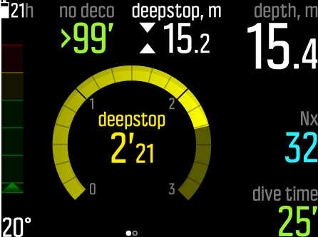

As paragens de profundidade são ativadas quando mergulha a mais de 20 m (65,6 pés). As paragens profundas são apresentadas como paragens de segurança. Encontra-se numa área de paragem profunda quando a profundidade da paragem profunda apresentar setas para cima/para baixo à sua frente e o tempo da paragem profunda estiver a ser contabilizado.
deepstop noDeco
NOTA:
Por motivos de segurança, não é possível desligar as paragens de profundidade se o hélio (misturas de gás trimix) tiver sido ativado para o modo de mergulho em utilização.
