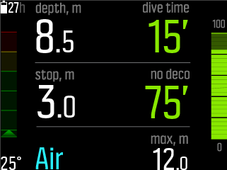

O estilo destacado apresenta a informação principal com números grandes:
Styles Prominent

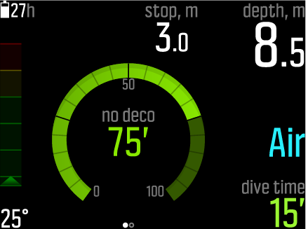

O estilo gráfico apresenta a informação com elementos visuais adicionais:
Styles Graphical
