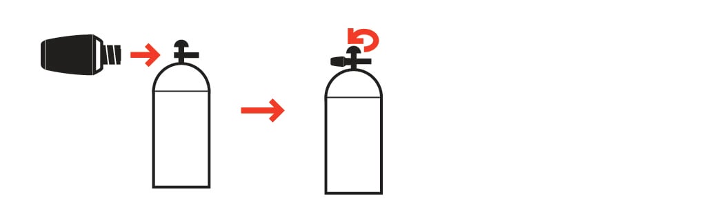

Para instalar e emparelhar um Tank POD da Suunto:
  1. Instale o Tank POD e abra a válvula.
install TankPOD

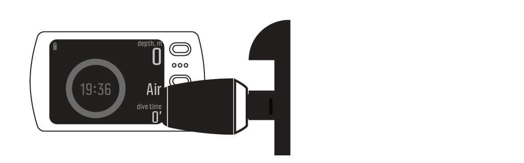

  1. Aguarde que o LED verde no Tank POD fique intermitente.
  2. Se o seu Suunto EON Steel tiver ecrã em branco, prima uma tecla qualquer para ativá-lo.
  3. Mantenha o seu Suunto EON Steel junto do Tank POD, como mostra a imagem.
pair TankPOD
  1. Após alguns segundos, é apresentado um menu no ecrã a mostrar o número de série do Tank POD, o estado da bateria e a pressão do cilindro. A partir do menu, selecione o gás correto para esse Tank POD.
