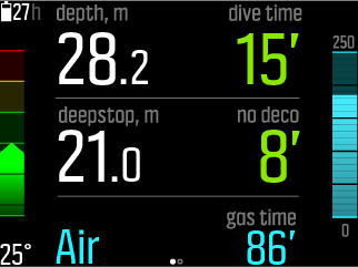

O tempo de gás diz respeito ao ar (gás) que existente com a atual mistura de gás, medido em minutos. O tempo é baseado no valor da pressão da garrafa e na sua frequência respiratória atual.
O tempo de gás depende muito da sua profundidade atual. Se, por exemplo, todos os outros fatores forem os mesmos, incluindo a frequência respiratória, a pressão e o tamanho da garrafa, a profundidade afeta o tempo de gás da seguinte forma:
  • A 10 m (33 pés, pressão circundante 2 bar), o tempo de gás é de 40 minutos.
  • A 30 m (99 pés, pressão circundante 4 bar), o tempo de gás é de 20 minutos.
  • A 70 m (230 pés, pressão circundante 8 bar), o tempo de gás é de 10 minutos.
O tempo de gás é um campo predefinido no canto inferior direito dos modos de mergulho predefinidos. Se não tiver emparelhado um Suunto Tank POD, no campo do tempo de gás surge a mensagem n/d. Se tiver emparelhado um POD, mas não estiver a receber dados, o campo apresenta –. Isto pode dever-se ao facto de o POD não estar dentro do alcance, da garrafa estar fechada ou da bateria do POD estar com pouca carga.
gas time
