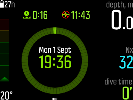

Após um mergulho, o Suunto EON Steel mostra o tempo para emergir desde o mergulho anterior e um temporizador decrescente do tempo de inibição de voo recomendado. Durante o tempo de inibição de voo, deve evitar viagens aéreas e viagens para altitudes elevadas.
Surf NoFly
O tempo de inibição de voo é sempre, no mínimo, de 12 horas e equivale ao tempo de dessaturação quando for superior a 12 horas. Para tempos de dessaturação inferiores a 70 minutos, não é apresentado o tempo de inibição de voo.
Se a descompressão for omitida durante o mergulho, de modo a que o Suunto EON Steel entre em modo de erro permanente (consulte Bloqueio do algoritmo), o tempo de inibição de voo é sempre de 48 horas. Da mesma forma, se o mergulho for realizado no modo de indicador (cronômetro de fundo), o tempo de inibição de voo é de 48 horas.
