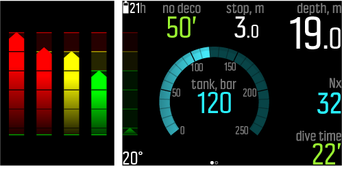

Durante um mergulho, a barra à esquerda indica a velocidade da subida. Um traço da barra corresponde a 2 m (6,6 pés) por minuto.
A barra está codificada por cores:
  • Verde indica uma velocidade de subida adequada, inferior a 8 m (26,2 pés) por minuto
  • Amarelo indica uma velocidade de subida moderadamente alta, 8-10 m (26-33 pés) por minuto
  • Vermelho indica uma velocidade de subida demasiado elevada, superior a 10 m (33 pés) por minuto
AscSpeed
Quando a velocidade de subida máxima é excedida durante cinco (5) segundos, é gerado um alarme. As violações da velocidade de subida resultam em tempos de paragem de segurança mais prolongados.
