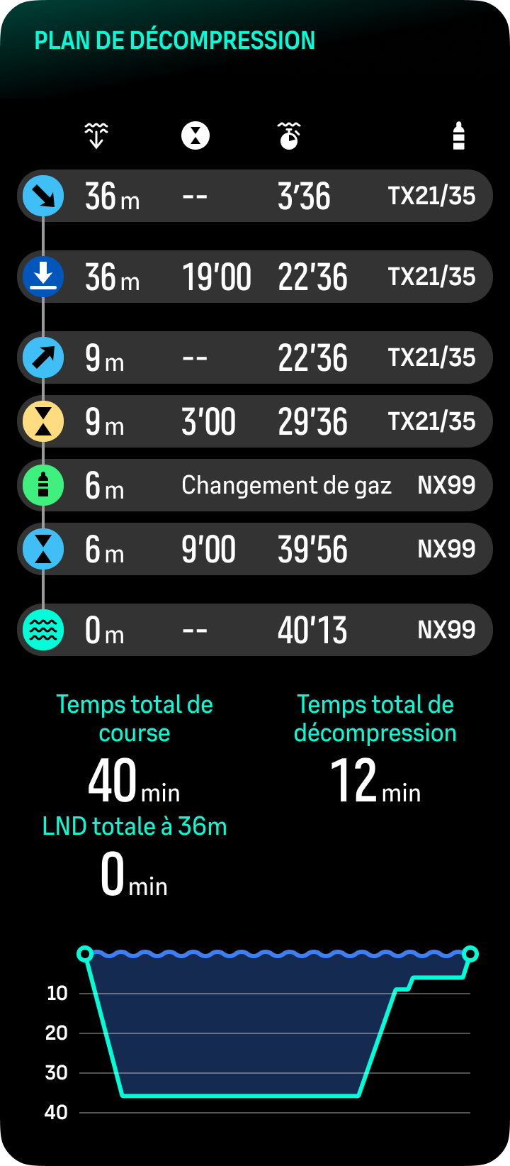

Planifier une plongée avec décompression
Lorsque vous planifiez une plongée avec décompression, sélectionnez Déco comme type de plongée et suivez les mêmes étapes que pour une plongée sans décompression lorsque vous définissez l’intervalle de surface et la profondeur. En outre, vous devez définir votre temps prévu à la profondeur max. Lors du réglage du temps à la profondeur max, le planificateur affiche la limite de non-décompression (LND) et le temps total de remontée (TDR) correspondants pour cette profondeur.
decompression dive1
Le plan de décompression montre une ventilation détaillée de votre plongée planifiée, y compris :
  • Type d’étape : Descente, fond, ascension, palier ou surface
  • Profondeur
  • Temps à passer à chaque palier
  • Temps écoulé cumulé à la fin de chaque palier
  • Gaz suggéré pour chaque segment
  • Recommandation de commutation de gaz, si nécessaire
  • Graphique de profil de plongée montrant la courbe de profondeur et les positions de palier
  • Temps total de course : Temps total de plongée incluant tous les paliers de décompression
  • Temps total de décompression requis
  • Valeur LND à la profondeur maximum
    decompression dive2
