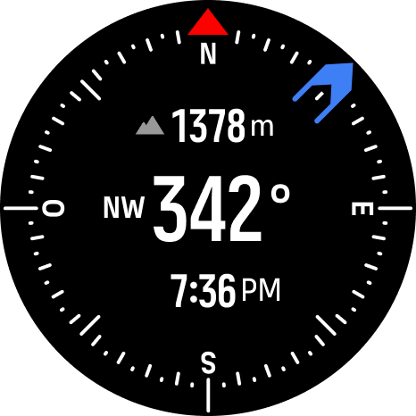

La navigation au relèvement est une fonction que vous pouvez utiliser en extérieur pour suivre la trajectoire cible vers un lieu que vous voyez ou que vous avez repéré sur une carte. Vous pouvez utiliser cette fonction seule en guise de boussole ou avec une carte papier.

Pour utiliser la navigation au relèvement en dehors d'un exercice :
  1. Faites défiler l’écran jusqu’à Navigation en le balayant vers le haut ou en tournant la couronne depuis le cadran de la montre.
  2. Appuyez sur le bouton supérieur pour ouvrir les options de navigation.
  3. Sélectionnez Objectif de navigation.
  4. Si nécessaire, étalonnez la boussole en suivant les instructions à l’écran.
  5. Pointez la flèche bleue à l’écran vers votre position cible et appuyez sur le bouton central.
  6. Suivez la flèche bleue jusqu’à la position.
  7. Appuyez sur le bouton supérieur et sélectionnez Arrêter navigation pour mettre fin à la navigation.
