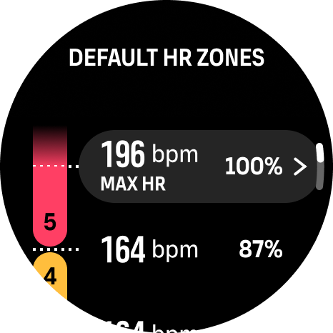

Zones FC max
Il s’agit du type de zone par défaut. Nous vous recommandons d’utiliser le paramètre de zone FC maximale si vous ne connaissez pas votre FCSL et votre fréquence cardiaque au repos.
- Accédez à Activité et Entraînement > Zones d'intensité > Zones FC > Types de zone.
- Sélectionnez l’option Zones FC max en appuyant dessus ou en appuyant sur la couronne.
- Faites défiler l’écran vers le bas et sélectionnez l’option Zones FC par défaut pour tous les sports, Zones FC pour la course ou Zones de FC pour le cyclisme.
Appuyez sur la FC max (valeur la plus élevée, bpm) ou appuyez sur la couronne.
Sélectionnez votre nouvelle FC max en balayant l'écran vers le haut ou vers le bas ou en tournant la couronne.
- Appuyez sur la couronne pour confirmer la valeur sélectionnée.
- Sur l’écran contextuel, indiquez si vous souhaitez ou non mettre à jour toutes les zones FC en fonction de la FC maximale.

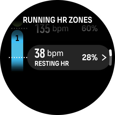

Zones de réserve de la FC
Nous vous recommandons d’utiliser le paramètre Zones de réserve de la FC si vous ne connaissez pas votre FCSL, mais que vous connaissez votre fréquence cardiaque au repos. La valeur de réserve de votre FC est égale à votre FC maximale moins votre FC au repos.
- Sélectionnez l’option Zones de réserve de la FC en appuyant dessus ou en appuyant sur la couronne.
- Sélectionnez la FC max en haut de la graduation en appuyant dessus ou en appuyant sur la couronne.
- Sélectionnez votre nouvelle FC max en balayant l’écran vers le haut ou vers le bas ou en tournant la couronne.
Sélectionnez la FC au repos au bas de la graduation en appuyant dessus ou en appuyant sur la couronne.
Sélectionnez votre nouvelle FC au repos en balayant l’écran vers le haut ou vers le bas ou en tournant la couronne.
- Sur l’écran contextuel, indiquez si vous souhaitez ou non mettre à jour toutes les zones FC en fonction de la FC de réserve.

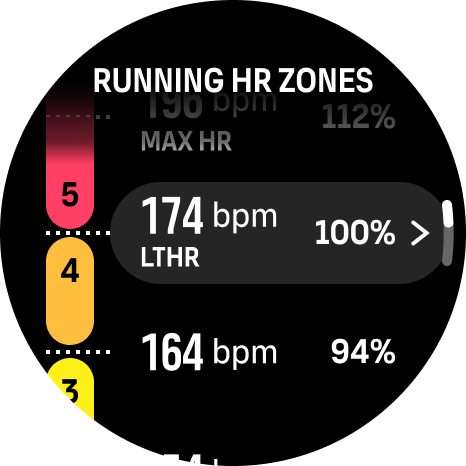

Zones FC du seuil de lactate
Nous vous recommandons d’utiliser le paramètre Zones FC du seuil de lactate si vous connaissez votre fréquence cardiaque au seuil de lactate (FCSL).
- Sélectionnez l’option Zones FC du seuil de lactate en appuyant dessus ou en appuyant sur la couronne.
Appuyez sur la valeur de FCSL (FCSL) ou appuyez sur la couronne.
Sélectionnez votre nouvelle FCSL en balayant l’écran vers le haut ou vers le bas ou en tournant la couronne.
- Sur l’écran contextuel, indiquez si vous souhaitez ou non mettre à jour toutes les zones FC en fonction de la FCSL.

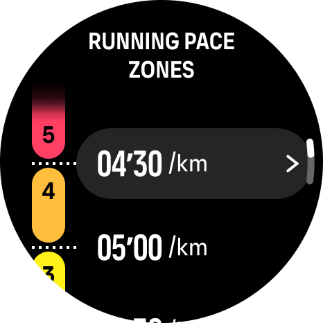

Zones d'allure
Les zones d'allure fonctionnent exactement comme les zones FC mais l'intensité de votre entraînement est déterminée à partir de votre allure plutôt qu'à partir de votre fréquence cardiaque. Les zones d'allure sont présentées en valeurs métriques ou impériales selon vos paramètres.
La Suunto Run dispose de cinq zones d’allure par défaut prêtes à l’emploi. Vous pouvez également définir les vôtres.
Des zones d’allure sont disponibles pour la course à pied.
Définir les zones d’allure
Définissez vos zones d’allure spécifiques à l’activité dans les paramètres sous Activité et Entraînement > Zones d'intensité > Zones d'allure de course .
- Balayez l’écran ou tournez la couronne et sélectionnez les zones d’allure.
Balayez l’écran vers le haut ou vers le bas ou tournez la couronne et appuyez sur la couronne lorsque la zone d’allure que vous souhaitez modifier est en surbrillance.
Sélectionnez votre nouvelle zone d’allure en balayant l'écran vers le haut ou vers le bas ou en tournant la couronne.
- Appuyez sur la couronne pour sélectionner la nouvelle valeur de la zone d’allure.
- Balayez l’écran vers la droite ou appuyez sur le bouton inférieur pour quitter la vue des zones d’allure.

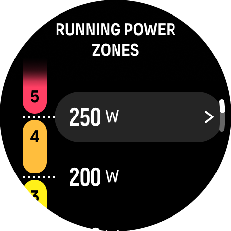

Zones de puissance
Le capteur de puissance mesure la quantité d’effort physique nécessaire pour réaliser une activité particulière. L’effort est mesuré en watts. La qualité principale d’un capteur de puissance est sa précision. Le capteur vous indique votre niveau d’effort et la puissance produite avec exactitude. L'analyse des watts vous permet également d'évaluer facilement votre progression.
Les zones de puissance vous permettent de vous entraîner à la puissance adaptée.
La Suunto Run dispose de cinq zones de puissance par défaut prêtes à l’emploi. Vous pouvez également définir les vôtres.
Définir des zones de puissance spécifiques à l’activité
Définissez vos zones de puissance spécifiques à l’activité dans les paramètres sous Activité et Entraînement > Zones d'intensité > Zones puissance course ou Zones puissance vélo.
- Appuyez sur l’activité (course à pied ou cyclisme) que vous voulez modifier ou appuyez sur la couronne lorsque l’activité voulue est en surbrillance.
Balayez l’écran vers le haut ou tournez la couronne et sélectionnez les zones de puissance.
Balayez l’écran vers le haut ou vers le bas ou tournez la couronne et sélectionnez la zone de puissance que vous souhaitez modifier.
- Sélectionnez votre nouvelle zone de puissance en balayant l’écran vers le haut ou vers le bas ou en tournant la couronne.
- Appuyez sur la couronne pour sélectionner la nouvelle valeur de puissance.
- Balayez l’écran vers la droite ou appuyez sur le bouton inférieur pour quitter la vue des zones de puissance.

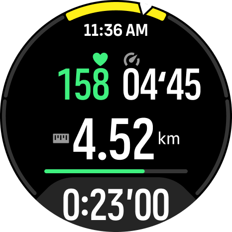

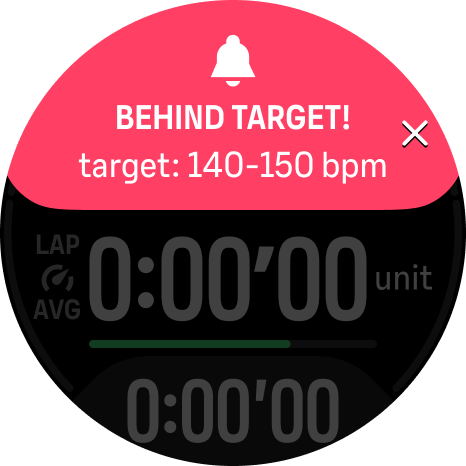

Lorsque vous enregistrez un exercice (voir Enregistrement d'un exercice) et que vous avez sélectionné la FC, l’allure ou la puissance comme objectif d’intensité, une barre de zones de puissance, divisée en cinq sections, s’affiche. Ces cinq sections s’affichent autour du bord extérieur de l’affichage du mode sportif. La barre indique la zone que vous avez choisie comme objectif d’intensité en éclairant la section correspondante. La petite flèche dans la barre indique votre position dans la plage de cette zone.
Votre montre vous alerte lorsque vous atteignez la zone cible que vous avez sélectionnée. Pendant votre exercice, elle vous invite à accélérer ou à ralentir si votre FC, votre allure ou votre puissance est en dehors de la zone cible sélectionnée.
Dans le récapitulatif de l'exercice, vous obtenez une décomposition du temps que vous avez passé dans chaque zone.
