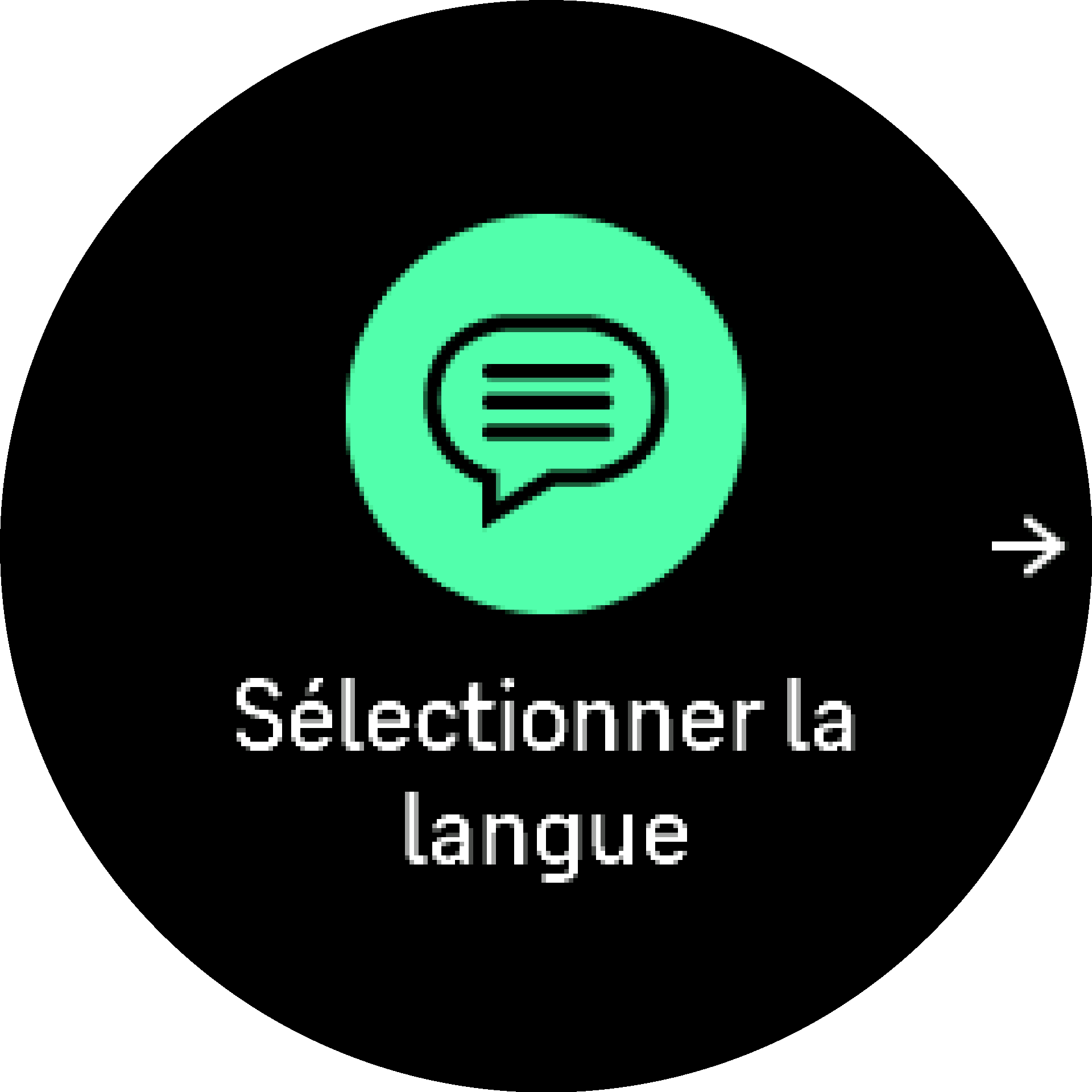

Touchez l'écran pour démarrer l'assistant de configuration.

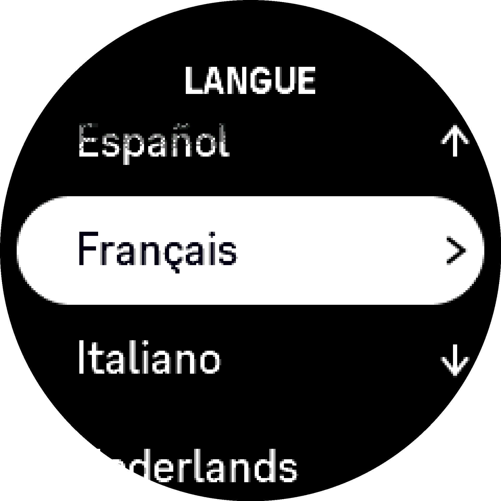

Sélectionnez votre langue en faisant défiler la liste vers le haut ou vers le bas, puis en touchant la langue voulue.
Suivez l'assistant pour procéder au paramétrage initial. Balayez l'écran vers le haut ou vers le bas pour sélectionner les valeurs. Touchez l'écran ou appuyez sur le bouton central pour accepter une valeur et passer à l'étape suivante.
