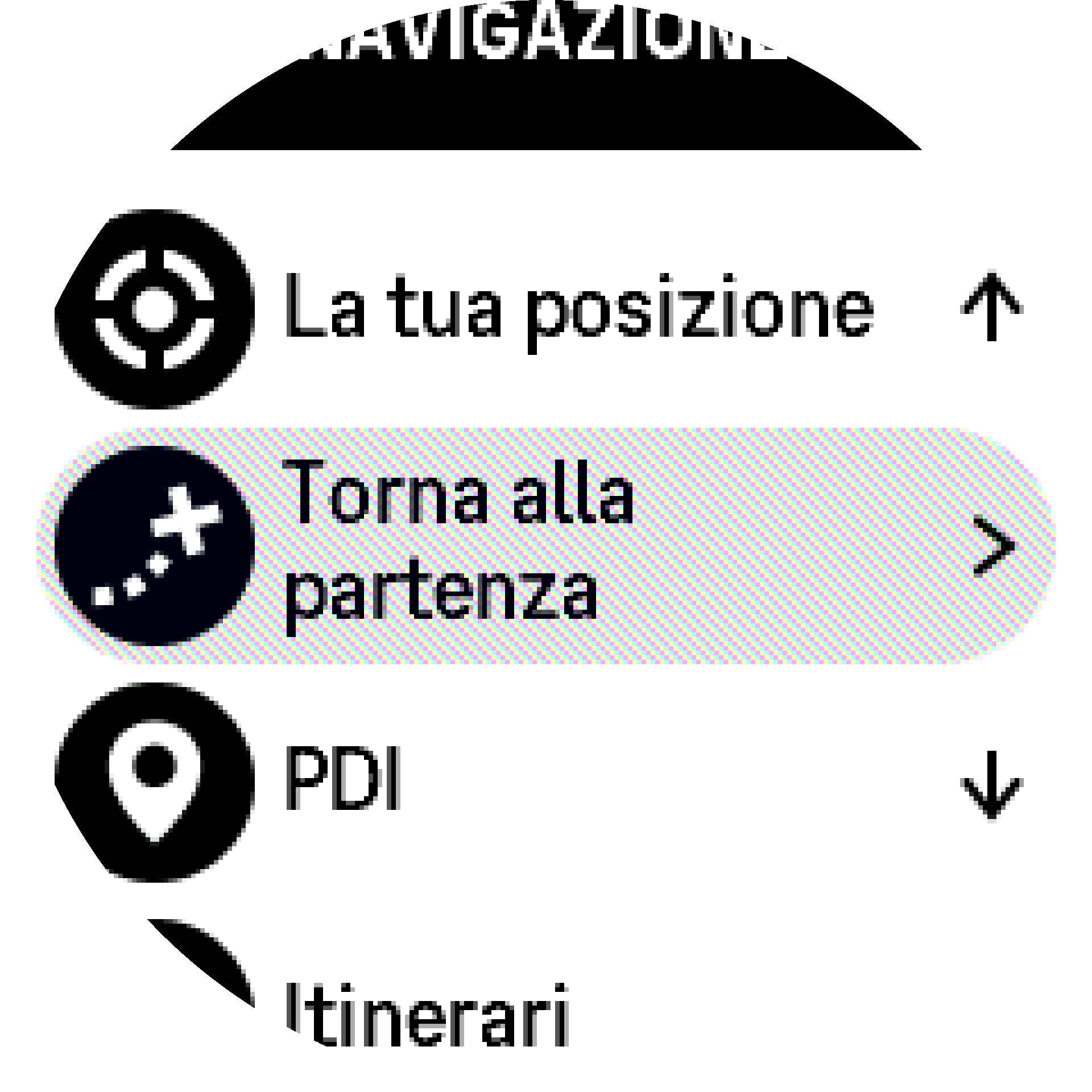

  3. Premi il pulsante inferiore per aprire il menu scelte rapide.
  4. Scorri fino ad arrivare a “Torna alla partenza” e tocca lo schermo o premi il pulsante centrale per selezionare la funzione.
    Scorri fino a torna alla partenza S9PP

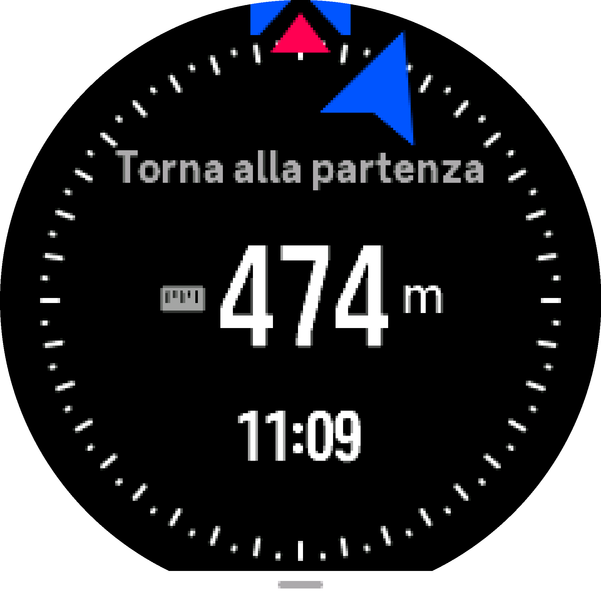

Le indicazioni di navigazione vengono fornite come ultima visualizzazione della modalità sport selezionata.
Display torna alla partenza S9PP
