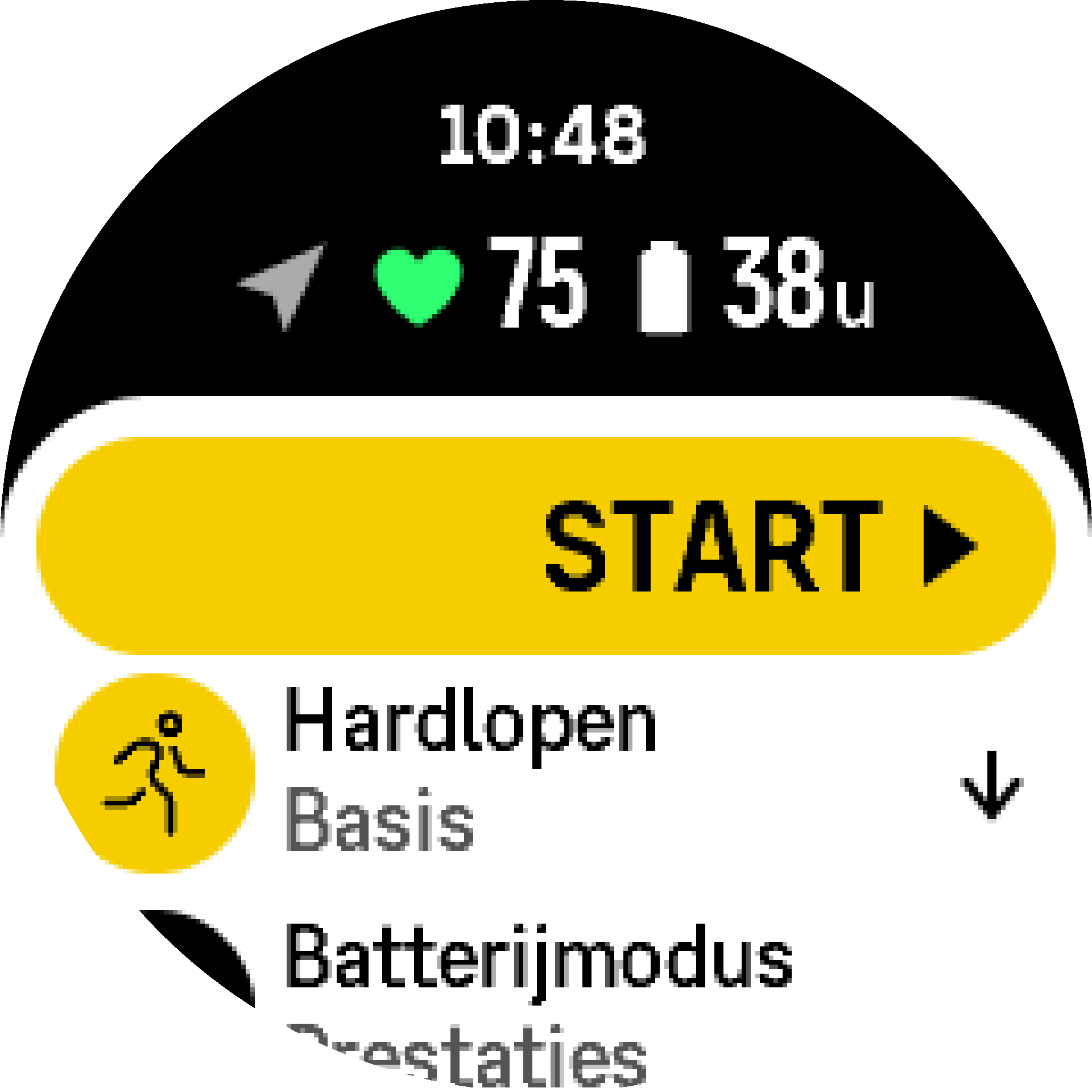

  5. Boven de startindicator verschijnt een set met pictogrammen. Welke, dat hangt af van de gebruikte sportmodus (zoals hartslag en gekoppelde gps):
    • Het pijltje (gekoppelde gps) licht grijs op tijdens het zoeken en wordt groen zodra er een signaal is gevonden.
    • Het hartpictogram (hartslag) licht grijs op tijdens het zoeken en zodra een signaal is gevonden, verandert het in een gekleurd hart aan een riem bij gebruik van een hartslagsensor of een gekleurd hart zonder als je de optische hartslagsensor gebruikt.
    • Het pictogram aan de linkerkant is alleen zichtbaar als je een POD hebt gekoppeld, en wordt groen als het POD-signaal is gevonden.
    Ook de geschatte batterijspanning is zichtbaar - zo weet je hoeveel uur je kunt trainen voordat de batterij leeg is.
    Als je een hartslagsensor gebruikt, maar het pictogram alleen groen wordt (wat betekent dat de optische hartslagsensor actief is), controleer dan of de hartslagsensor gekoppeld is.(zie Koppelen van pods en sensoren) en probeer het opnieuw.
    Je kunt wachten tot alle pictogrammen groen zijn (aanbevolen voor meer nauwkeurige data) of het vastleggen starten wanneer je wilt, door Start te selecteren.

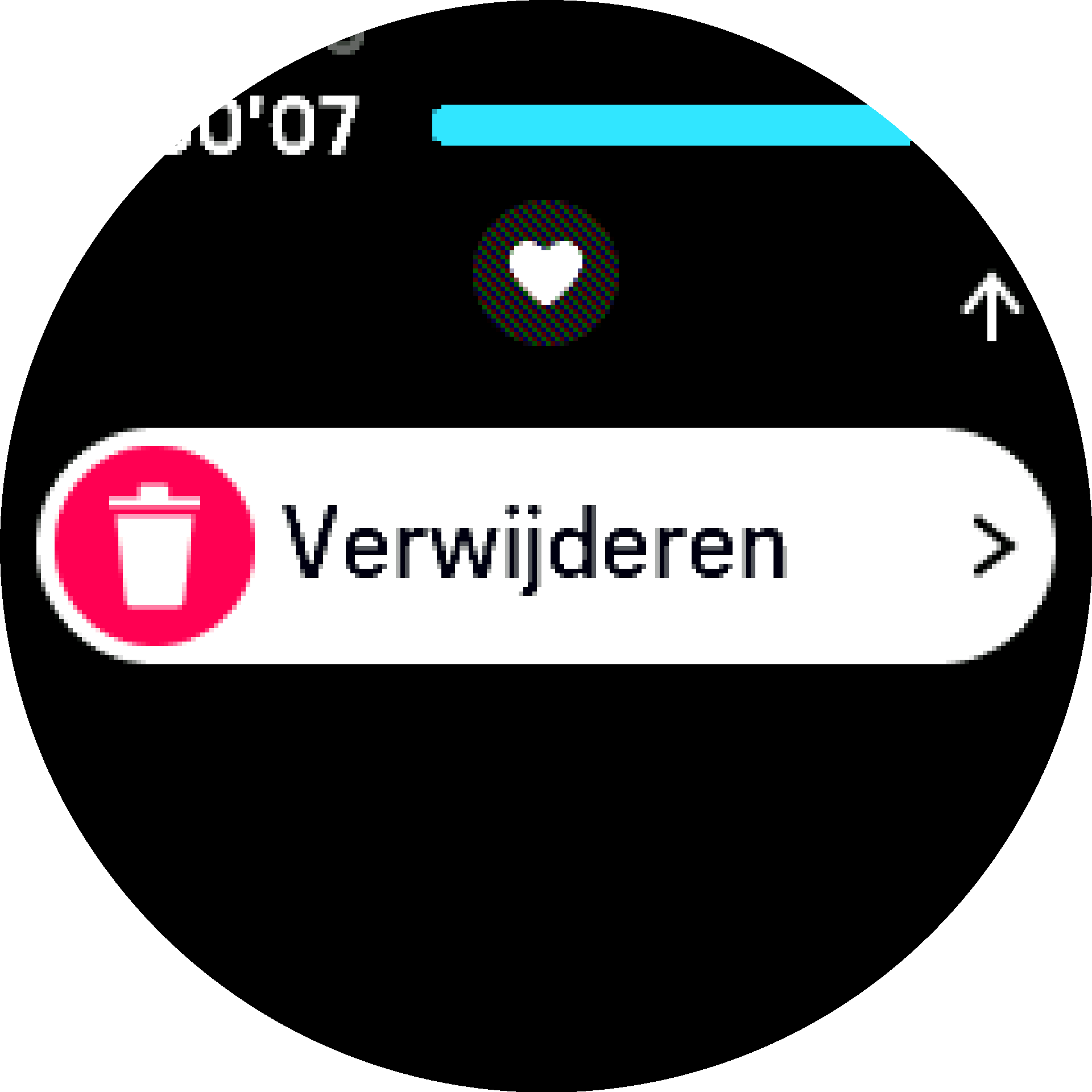

Je kunt je trainingslogboek ook verwijderen met Verwijderen .
Zodra je stopt met vastleggen, wordt er gevraagd hoe je je voelde. Je kunt hierop antwoorden of de vraag overslaan (zie Gevoel). Op het volgende scherm zie je dan een samenvatting van de activiteit waar je met het aanraakscherm of de knoppen door kunt bladeren.
Als je een opname gemaakt hebt die je niet wilt bewaren, kun je de log verwijderen door naar de onderkant van het overzicht te scrollen en op de verwijderknop te tikken. Op dezelfde manier kun je ook logs verwijderen uit het logboek.
Delete Exercise S9PP
