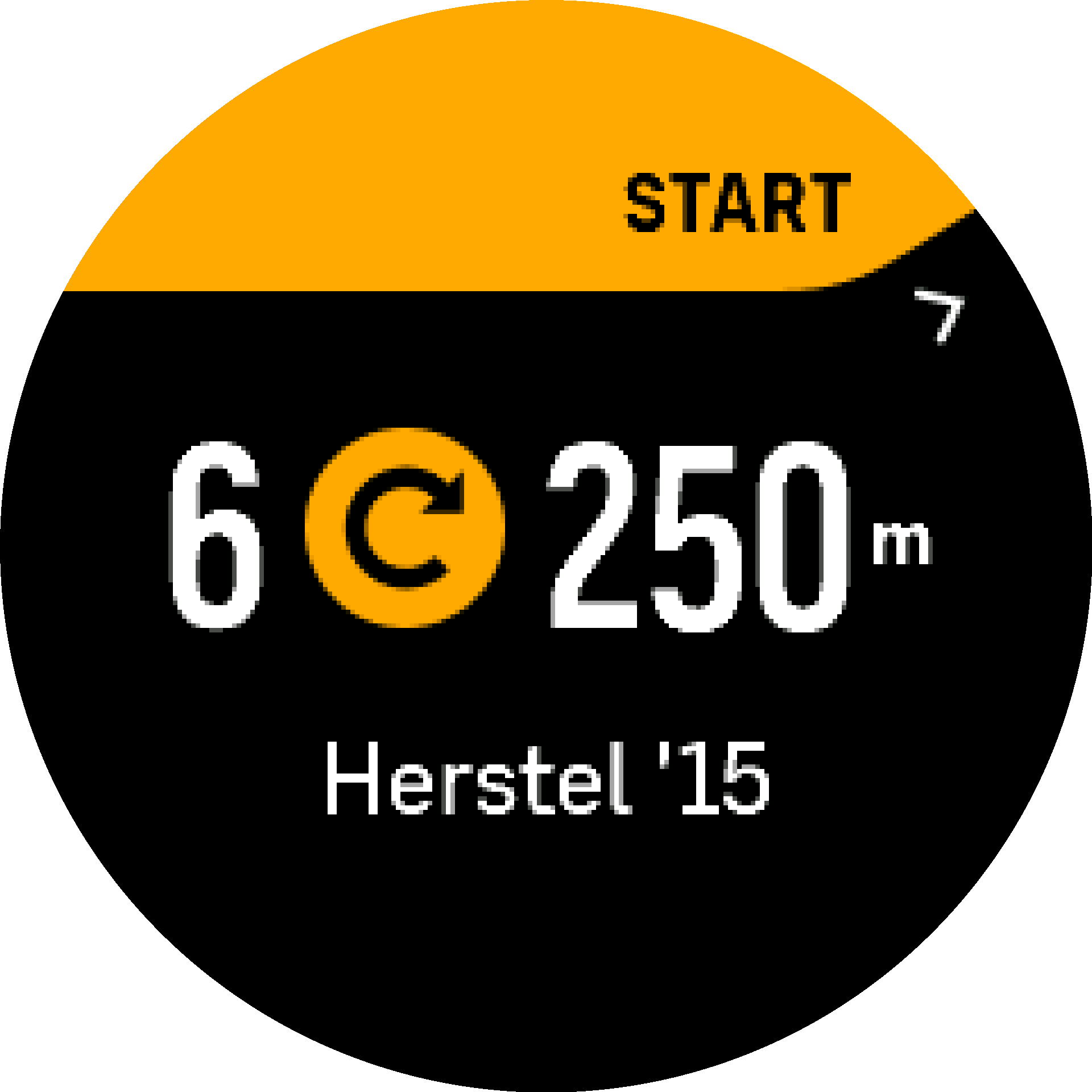

  4. Veeg naar links of druk op de middelste knop totdat je bij het display met de intervallen komt; druk vervolgens op de bovenste knop wanneer je klaar bent om je intervaltraining te starten.
    Interval training start S9PP
