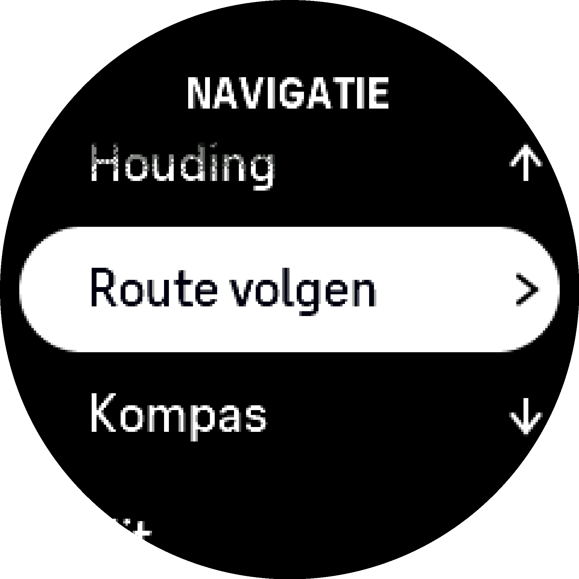

Om Route volgen te gebruiken tijdens training:
  1. Maak een route aan in Suunto-app en synchroniseer je horloge als je dat nog niet gedaan had.
  2. Selecteer een sportmodus die GPS gebruikt.
  3. Scrol omlaag en selecteer Navigatie.
  4. Selecteer Route volgen en druk op de middelste knop.
  5. Selecteer de route die je wilt gebruiken en druk op de middelste knop.
Start je training zoals gewoonlijk en volg de geselecteerde route.
