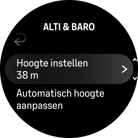

Suunto Ocean gebruikt barometrische druk om hoogte te meten. Om nauwkeurige lezingen te krijgen moet je een hoogtereferentiepunt definiëren. Dit kan je huidige hoogte zijn als je de exacte waarde weet. Of je kunt FusedAlti (zie FusedAlti™) gebruiken om je referentiepunt automatisch in te stellen.
Stel je referentiepunt in instellingen in onder Alti & baro.
instellen hoogte alti baro
