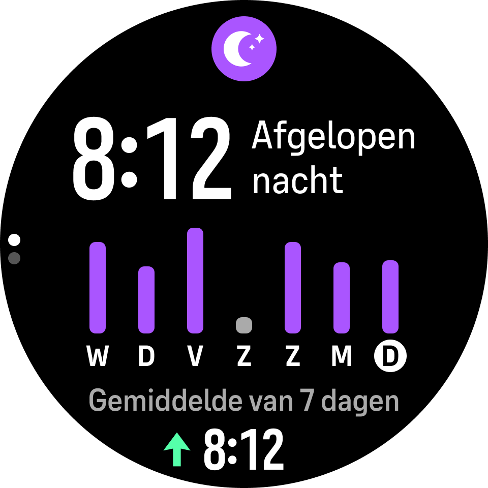

Naast het slaapoverzicht kun je ook je algemene slaaptrends volgen met de slaapwidget. In de tijdweergave veeg je omhoog of druk je op de onderste knop totdat je de widget Slaap ziet. De eerste weergave toont je laatste slaap en een grafiek van de afgelopen zeven dagen.
SleepWidget
In de slaapwidget kun je omhoog vegen om de slaapdetails voor je laatste slaap te zien.
