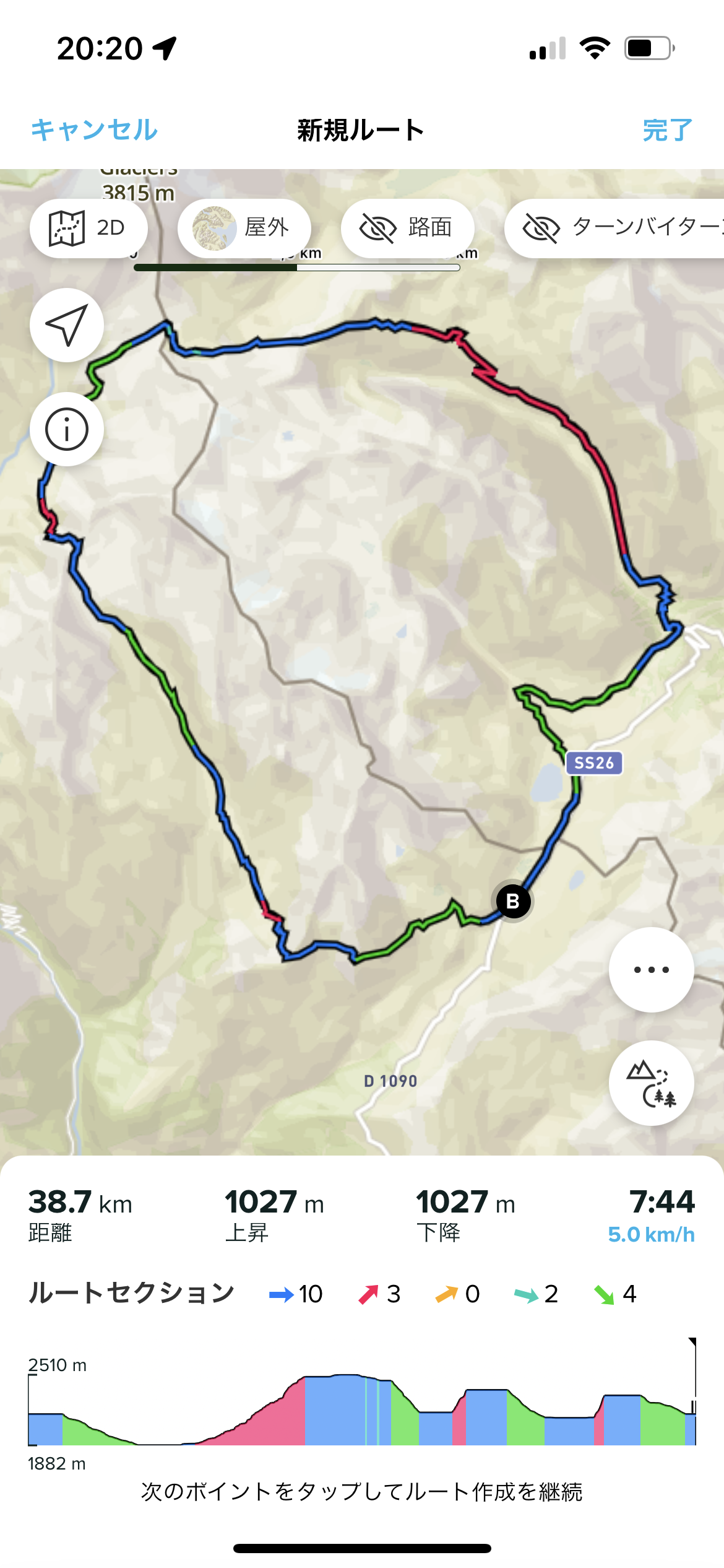

Suuntoアプリでルートを計画するときには、ルートがセクションとして表示され、それぞれのセクションが高度データに基づいて色分けされます。次の 5 つのセクションカテゴリがあります。
  • 平地
  • 上り坂
  • 下り坂
  • 上昇
  • 下降
ルートセクションアプリ
