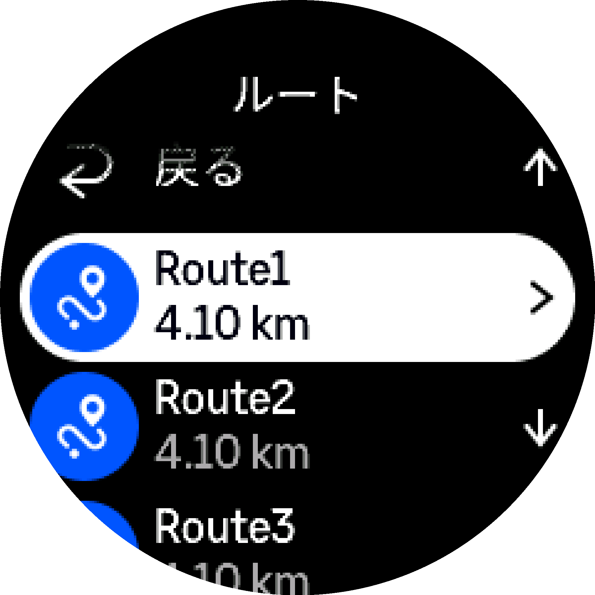

  2. 地図表示で下ボタンを押します。
  3. ルート までスクロールし、リューズを押してルートのリストを開きます。
  4. ナビゲートしたいルートまでスクロールし、リューズを押します。
    ルートリスト S9PP
  5. 上ボタンを押して、ルートを選択します。
  6. エクササイズ中にルートを使用する場合はエクササイズ開始を選択し、ルートをナビゲートするだけの場合はナビゲートのみを選択します。
