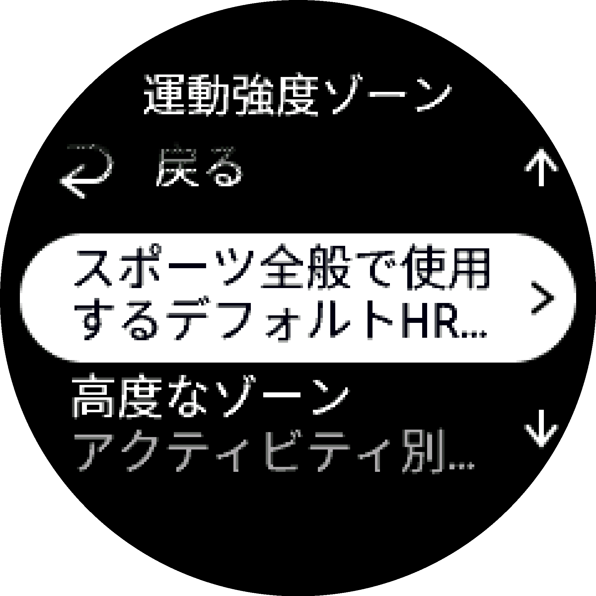

最大心拍数の設定
トレーニング » 運動強度ゾーン » スポーツ全般で使用するデフォルトHRゾーン の下にある設定から、最大心拍数を設定します。
  1. 最大心拍数(最高値、bpm)をタップするか、リューズを押します。
  2. 新しい最大心拍数を選択するには、上下にスワイプするか、リューズを回します。
    標準最大心拍数 S9PP
  3. 選択をタップするか、中央ボタンを押します。
  4. HRゾーンの表示を終了するには、右にスワイプするか、下ボタンを押します。
メモ:
最大心拍数は、一般設定 » 個人設定の設定からも設定できます。

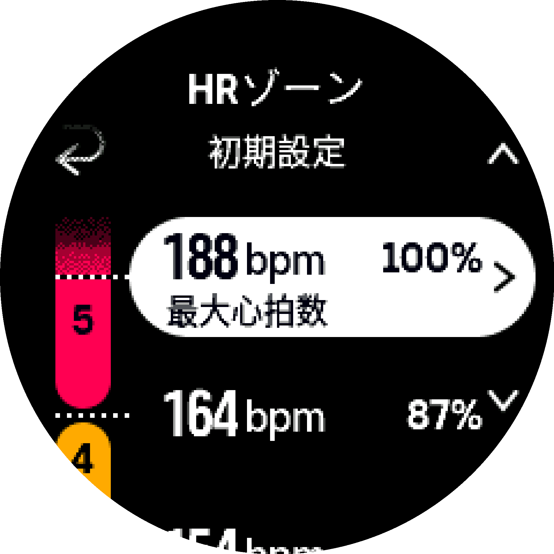

デフォルト HR ゾーンの設定
トレーニング » 運動強度ゾーン » スポーツ全般で使用するデフォルトHRゾーン の下にある設定から、デフォルト HRゾーンを設定します。
HRゾーンアイテム
  1. 上下にスクロールし、変更したい HRゾーンがハイライトされたらリューズをタップするか押します。
  2. 新しい HRゾーンを選択するには、上下にスワイプするか、リューズを押します。
    標準 HRゾーン S9PP
  3. 選択をタップするか、リューズを押します。
メモ:
HRゾーンの表示でリセットを選択すると、HRゾーンがデフォルト値にリセットされます。

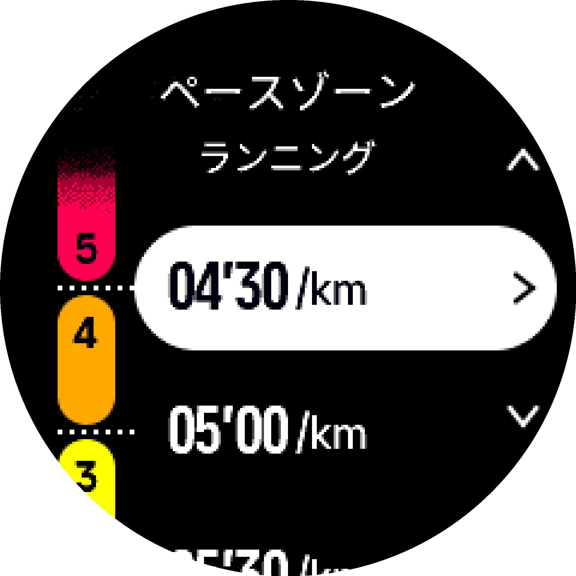

ペースゾーンの設定
トレーニング » 運動強度ゾーン » 高度なゾーン の下にある設定から、アクティビティ別のペースゾーンを設定します。
  1. ランニングまたはサイクリングをタップするか、またはリューズを押してください。
  2. スワイプするかリューズを押してペースゾーンを選択します。
  3. 上下にスワイプするか、リューズを回し、変更したいペースゾーンがハイライトされたらリューズを押します。
  4. 新しいペースゾーンを選択するには、上下にスワイプするか、リューズを回します。
    上級ペースゾーン S9PP
  5. リューズを押して新しいペースゾーンの値を選択します。
  6. 右にスワイプするか、下ボタンを押してペースゾーンの表示を終了します。

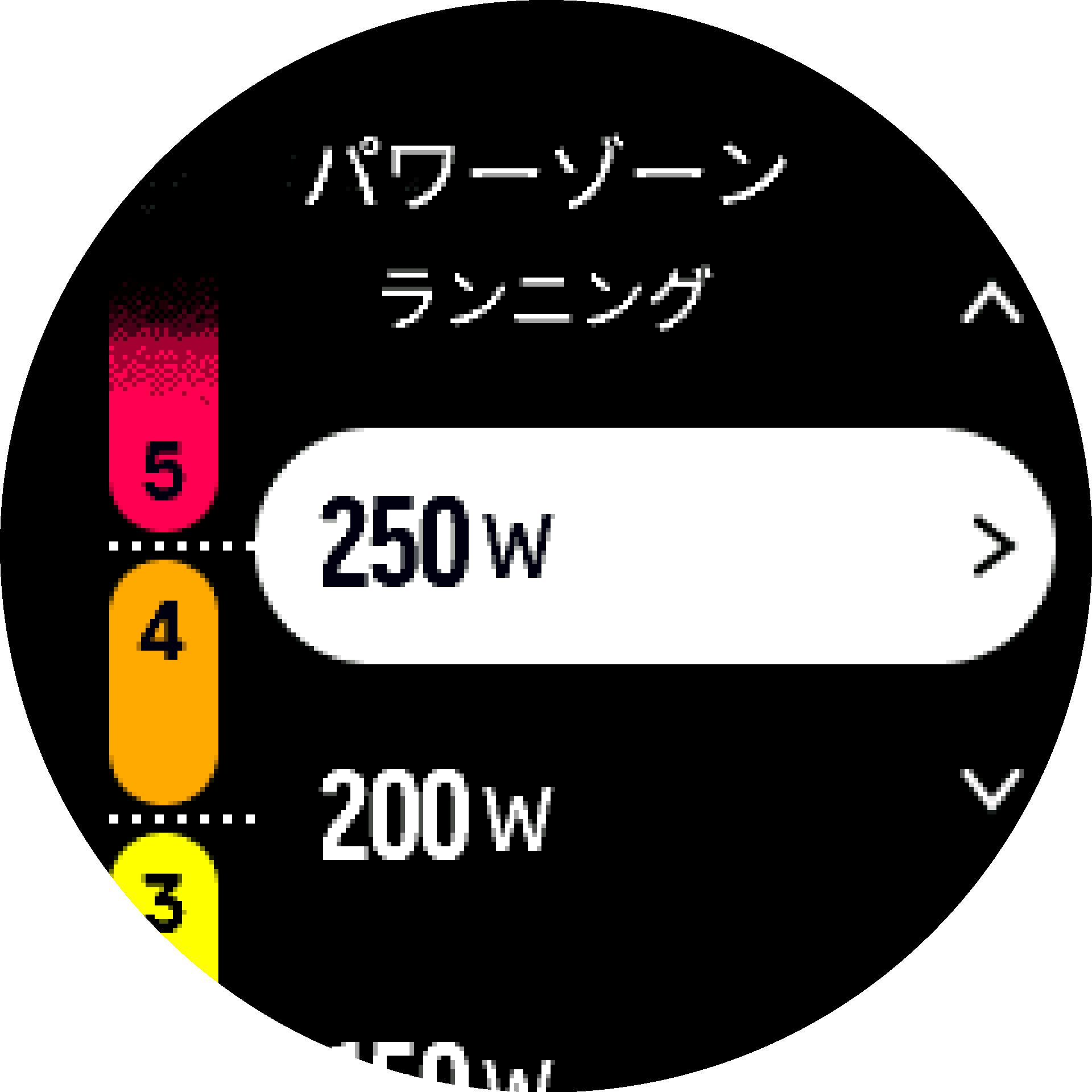

アクティビティ別パワーゾーンの設定
トレーニング » 運動強度ゾーン » 高度なゾーン の下にある設定から、アクティビティ別のパワーゾーンを設定します。
  1. 編集したいアクティビティ(ランニングまたはサイクリング)をタップするか、アクティビティがハイライトされたらリューズを押します。
  2. 上にスワイプするかリューズを回してパワーゾーンを選択します。
  3. 上下にスワイプするか、リューズを回して、編集したいパワーゾーンを選択します。
  4. 新しいパワーゾーンを選択するには、上下にスワイプするか、リューズを回します。
    上級パワーゾーン S9PP
  5. リューズを押して新しいパワーの値を選択します。
  6. 右にスワイプするか、下ボタンを押してパワーゾーンの表示を終了します。

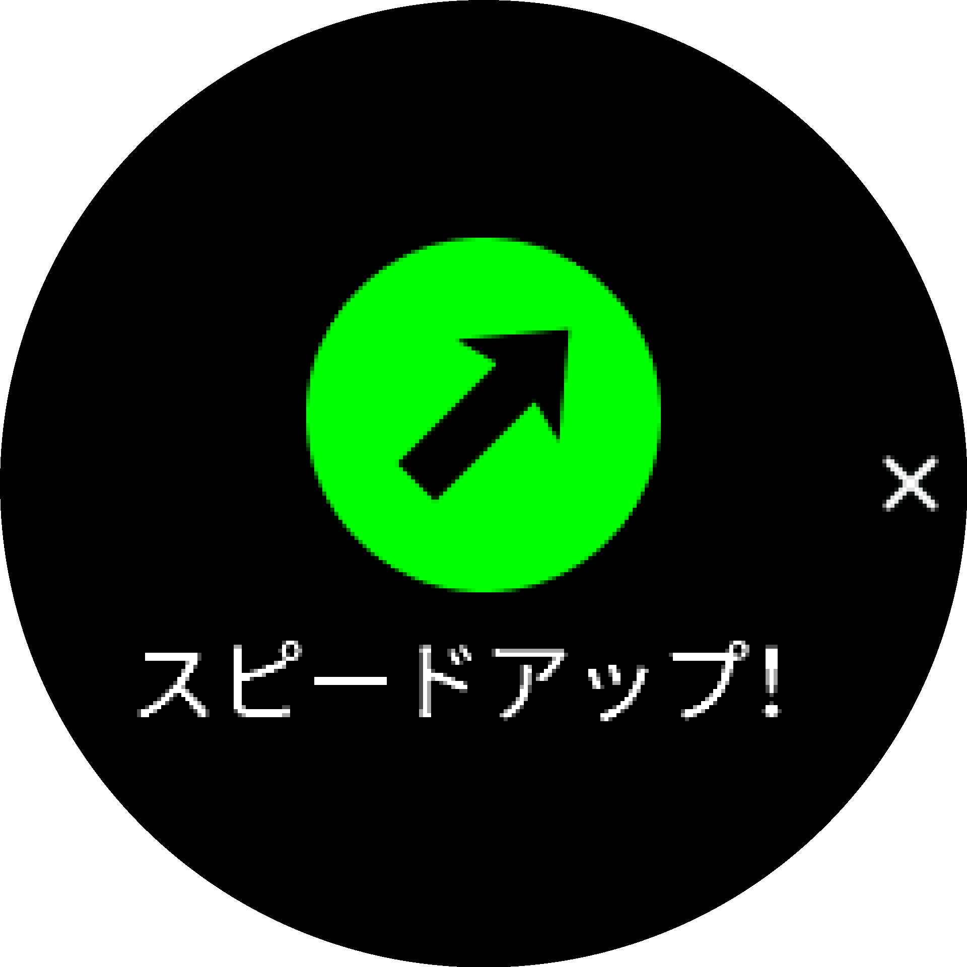

選択した目標ゾーンに達すると、ウォッチがアラートで知らせてくれます。エクササイズ中、現在の HR、ペース、パワーが選択した目標ゾーンから外れると、ウォッチがスピードアップまたはスローダウンするようにガイドしてくれます。
ガイダンス速度アップ S9PP
