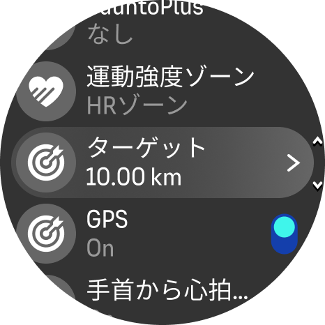

エクササイズ中に、Suunto Race S で異なるターゲット別途を設定できます。
選択したスポーツモードにオプションとしてターゲット(目標)を設定する場合、記録を開始する前に上にスワイプするかリューズを回してターゲットを調整することができます。
目標 10 km Phoenix
一般的な目標を使用してエクササイズする
  1. エクササイズの記録を開始する前に、上へスワイプするかリューズを回して、ターゲットを選択します。
  2. 合計継続時間 または 距離を選択します。
  3. 目標を選択します。
  4. 上にスクロールして、エクササイズを開始します。
一般的な目標が有効になっている場合、プログレスを表示する各データの表示画面に、毎日の目標ゲージが表示されます。
ゾーンゲージ S9PP
目標の 50% に達すると途中経過として通知され、選択した目標を完全に達成すると、目標を達成したことが通知されます。
