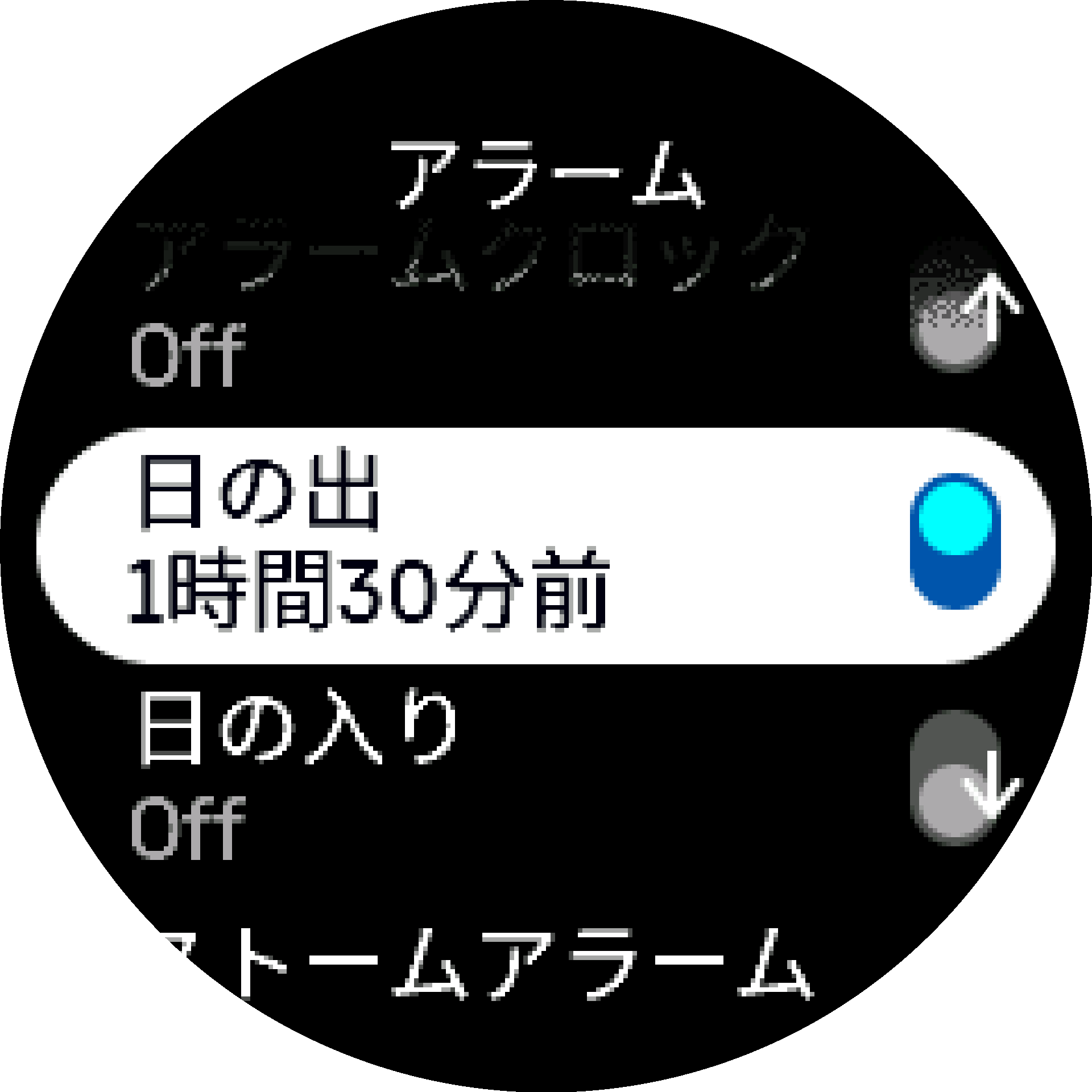

  1. 時計文字盤でリューズを長押しすると、設定が開きます。
  2. アラームにスクロールし、名前をタップするか、中央ボタンを押すと、メニューが開きます。
  3. 設定したい警報までスクロールし、名前をタップするか、リューズを押して選択します。
    日の出/日没警報トグル S9PP

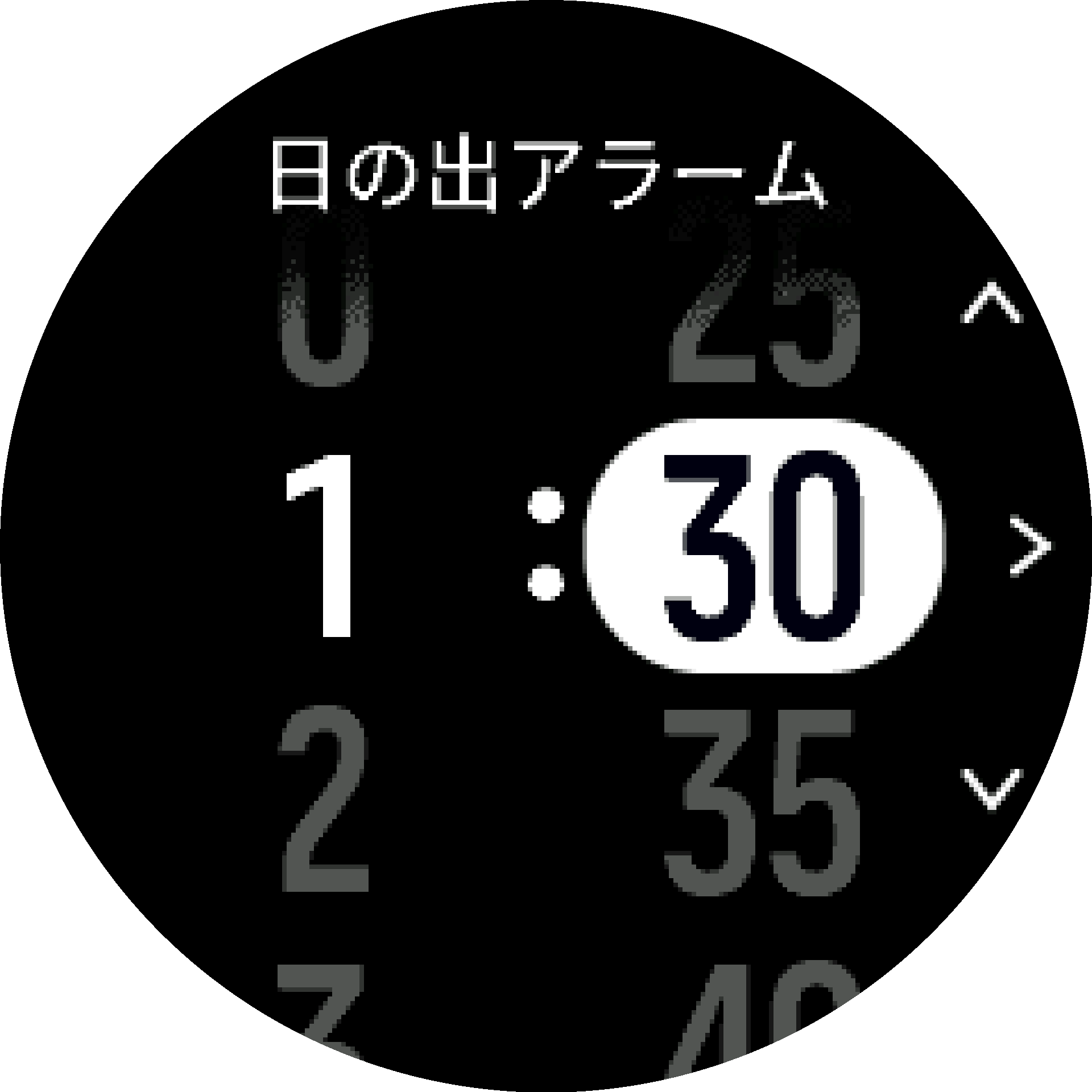

  4. リューズを使用して上下にスクロールするか、画面を上下にスワイプし、中央ボタンで確定することで、日の出/日没までの任意の時間と分を設定します。
    日の出/日没までの時間 S9PP
  5. 中央ボタンを押して設定を終了して確認します。

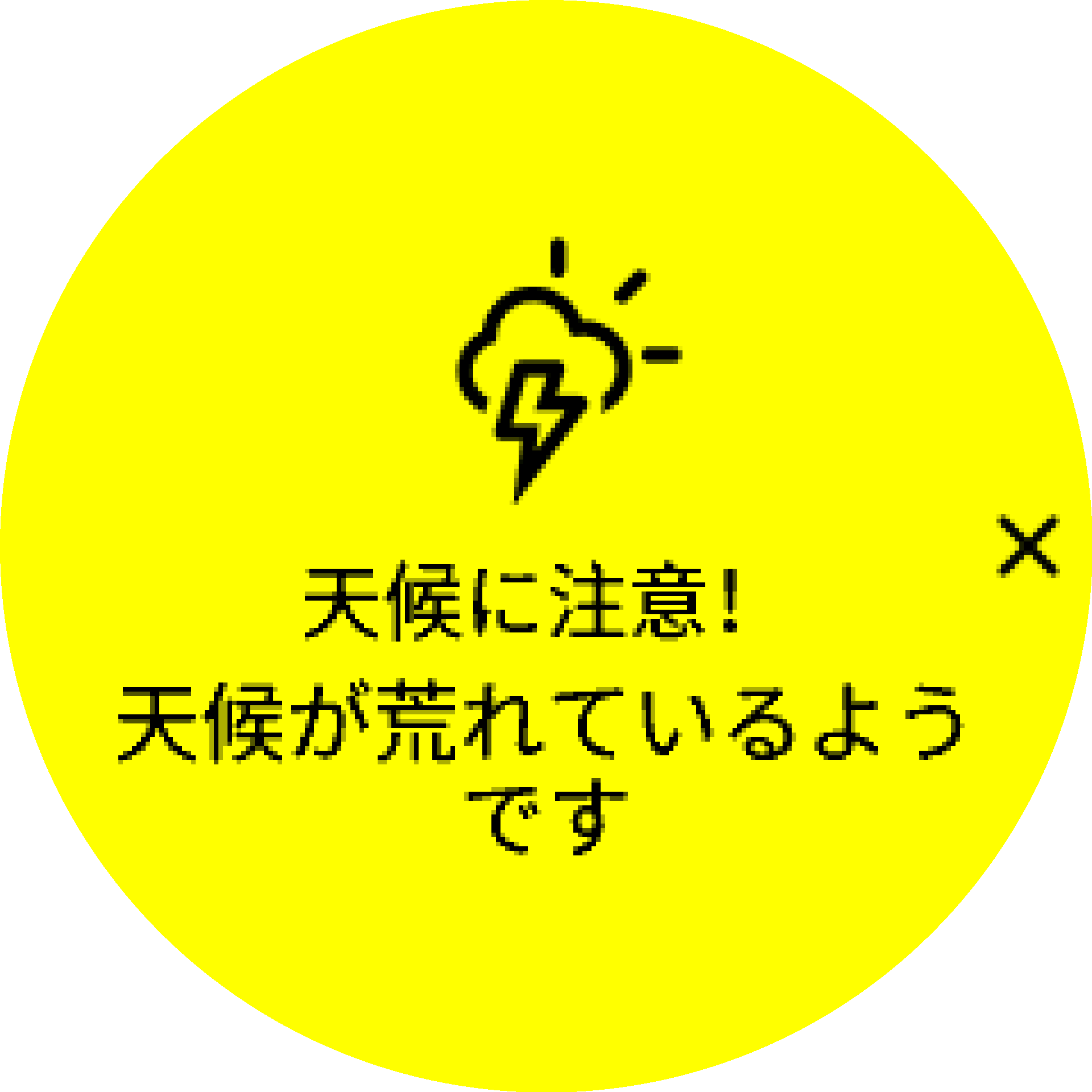

風雨警報
大気圧の大幅な低下は一般的に嵐が迫っていることを意味するため、避難する必要があります。風雨警報が有効になっている場合、大気圧が 3 時間に 4 hPa (0.12 inHg) 以上低下するとSuunto Race S が警報音を発し、嵐のマークが点滅します。
風雨警報を有効にする
  2. アラームにスクロールし、名前をタップするか、リューズを押すと、メニューが開きます。
  3. ストームアラームにスクロールし、名前をタップするか、リューズを押すと、オン/オフが切り替わります。
風雨警報が鳴った場合は、いずれかのボタンを押すと警報が停止します。ボタンが押されるまで、警報通知が 1 分間続きます。天候状況が安定するまで(大気圧の低下が緩やかになるまで)、ディスプレイに嵐のマークが表示されます。
