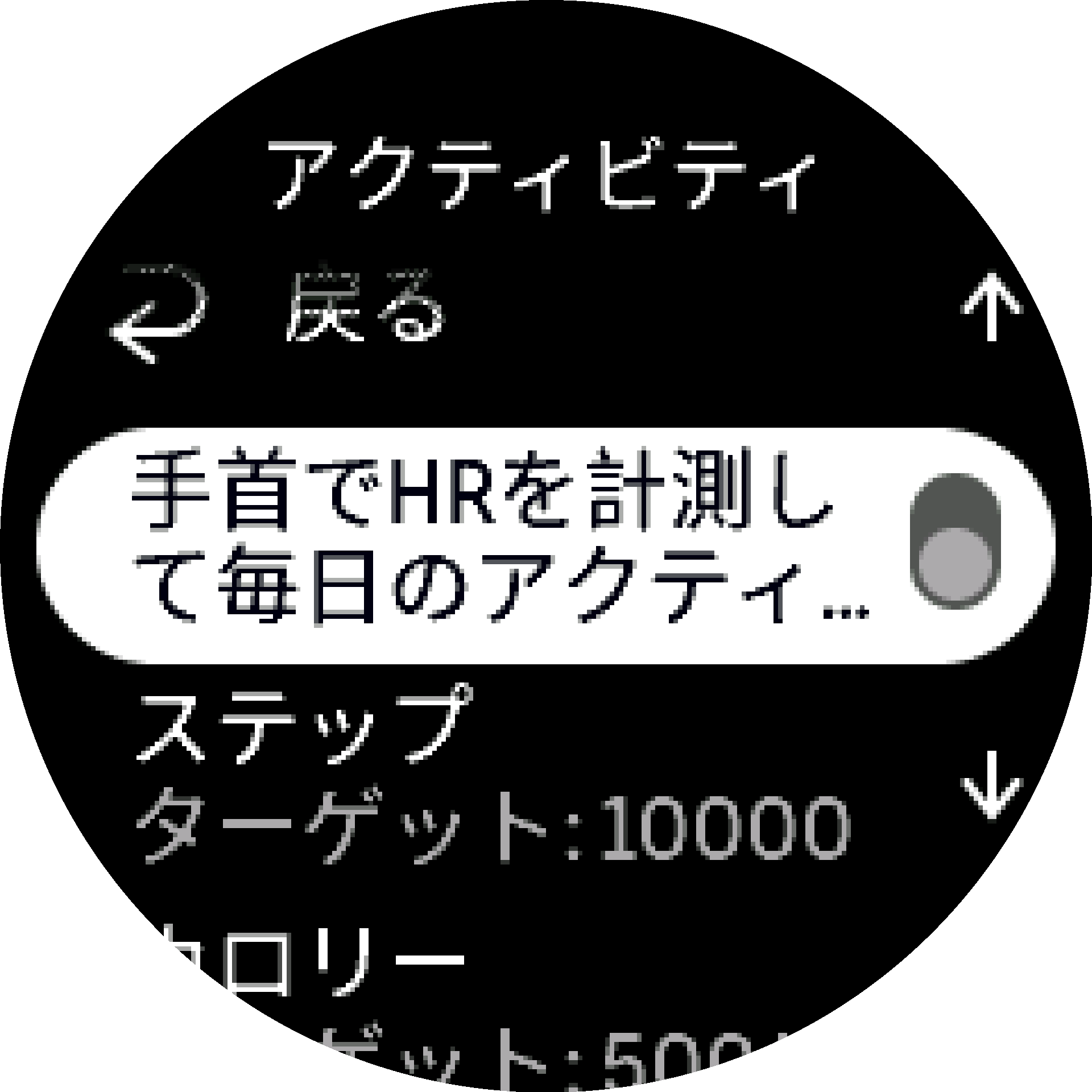

毎日の HR ウィジェットの値を表示するには、毎日の HR 機能を有効にする必要があります。アクティビティ の下にある設定からこの機能のオン/オフを切り替えるか、HR ウィジェットの最後まで下にスクロールして、有効化できます。
この機能がオンになっていると、ウォッチに内蔵されている光学式心拍センサーが定期的に心拍数を測定します。これによりバッテリー消費率が若干高くなります。
HR 設定
有効にすると、24 分後に心拍数情報の表示を開始します。
