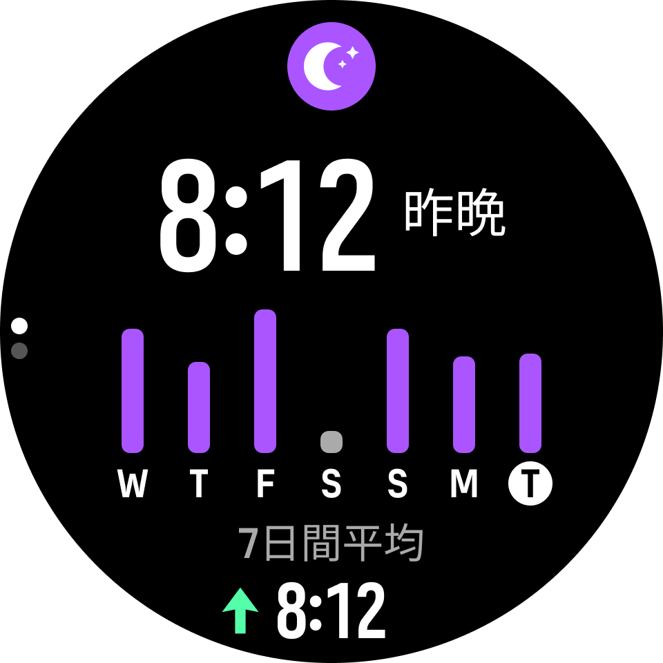

睡眠ウィジェットでは、睡眠のサマリーに加えて、全体的な睡眠の傾向を追跡することができます。時計文字盤から上にスワイプするか、睡眠ウィジェットが表示されるまでリューズを回します。最初のビューには、最後に記録した睡眠と過去 7 日間のグラフが表示されます。
睡眠ウィジェット
睡眠ウィジェットでは、上にスワイプすると、最後の睡眠の詳細な睡眠分析が表示されます。
