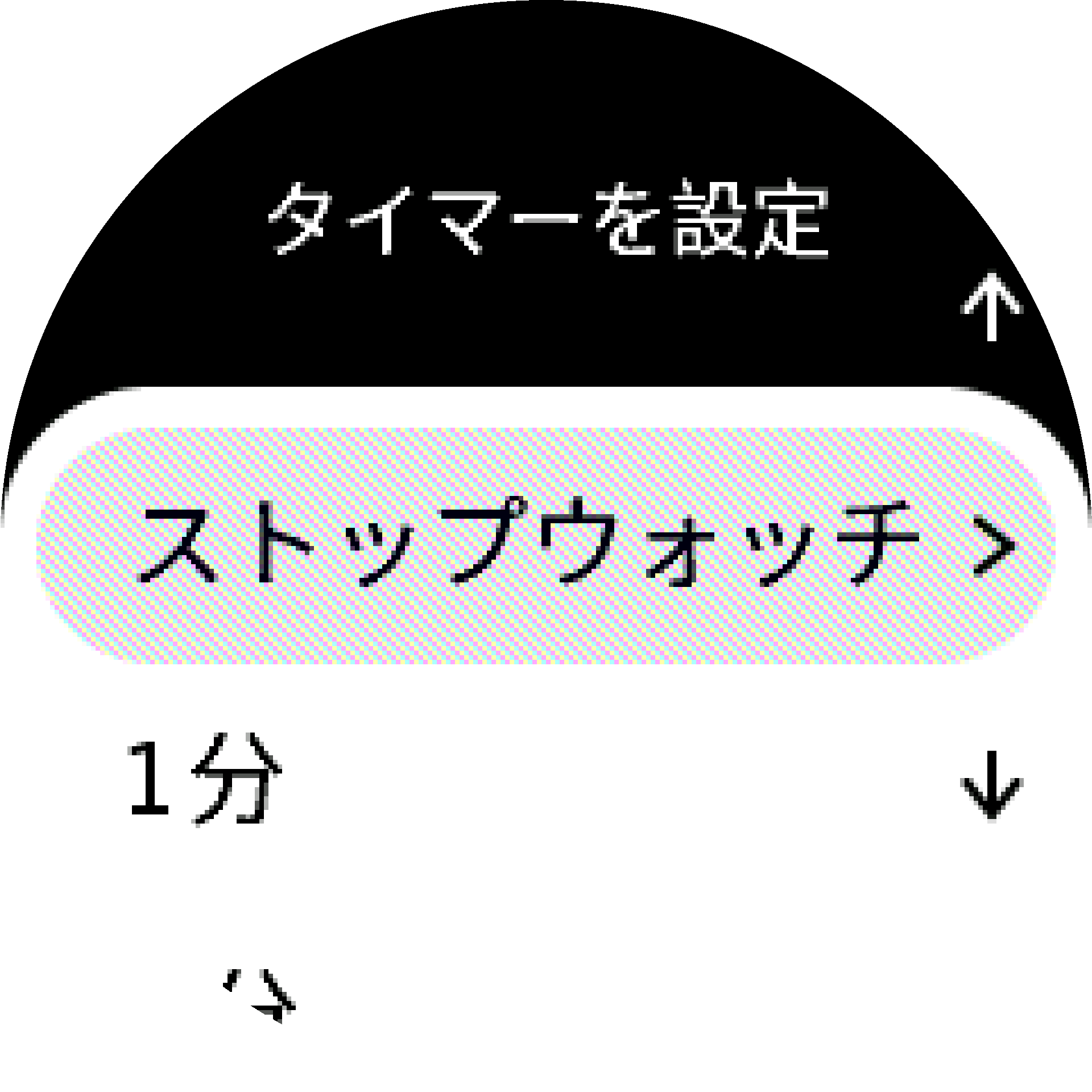

タイマー設定を変更するには、上にスワイプして、タイマーを設定ショートカットメニューを開きます。

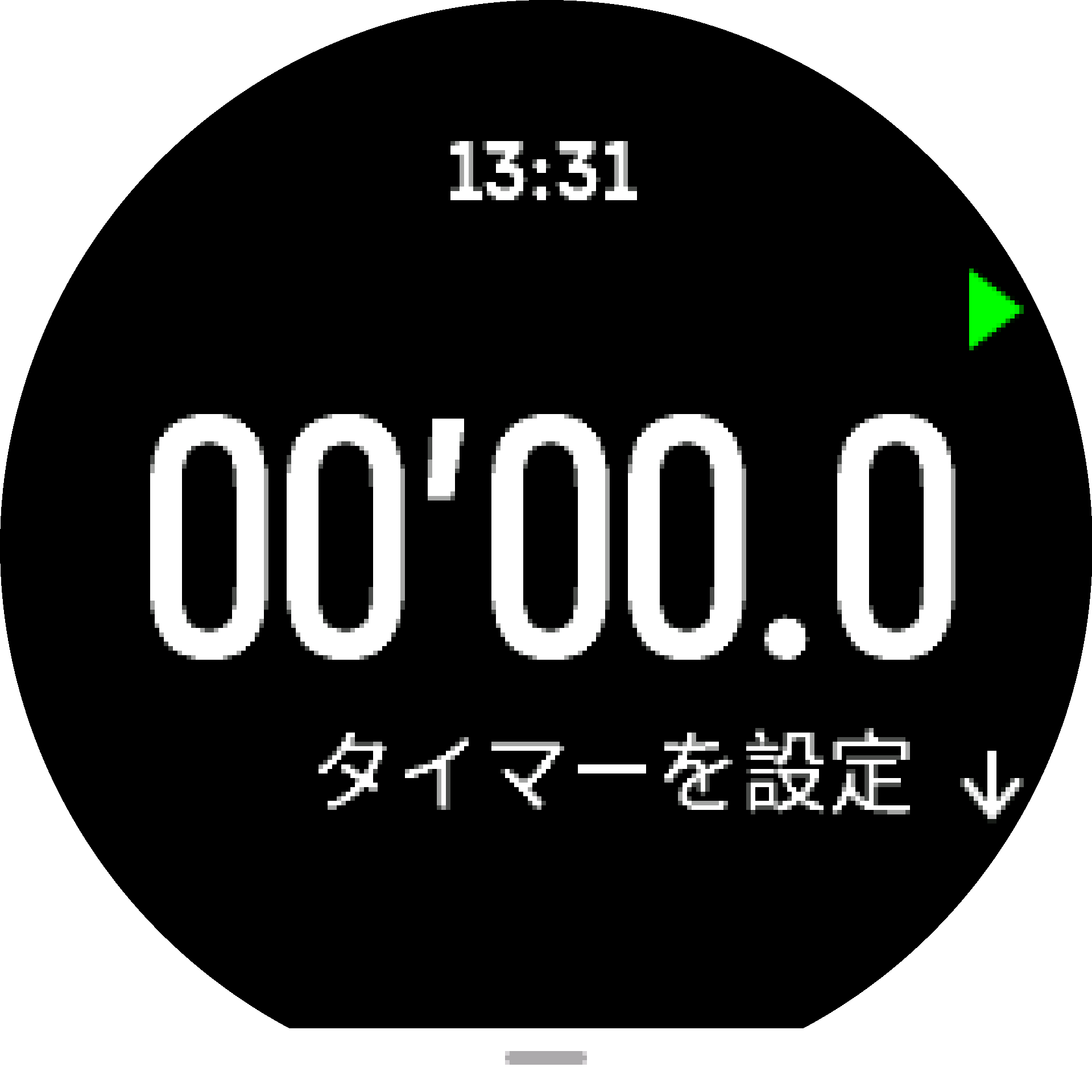

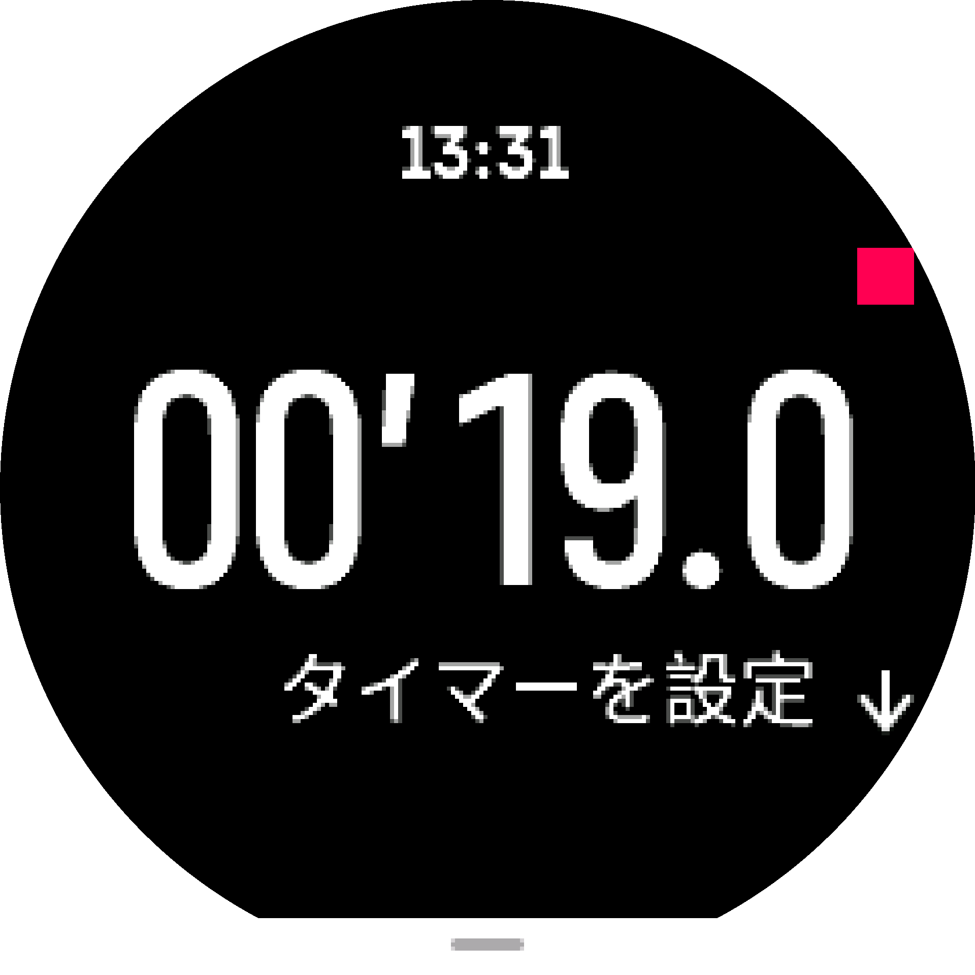

ストップウォッチ
ストップウォッチをスタート/ストップするには、上ボタンを押します。ストップウォッチを再開するには、上ボタンを押します。下ボタンを長押しすると、リセットされます。
タイマーウィジェット ストップウォッチ
下ボタンを押して、タイマーを終了します。
カウントダウンタイマー
タイマーウィジェットで、上にスワイプしてショートカットメニューを開きます。そこから、あらかじめ定義されたカウントダウン時間を選択するか、カスタムのカウントダウン時間を作成できます。
タイマーウィジェット オプション
必要に応じて、上ボタンと下ボタンで停止してリセットします。
下ボタンを押して、カウントダウンタイマーを終了します。
