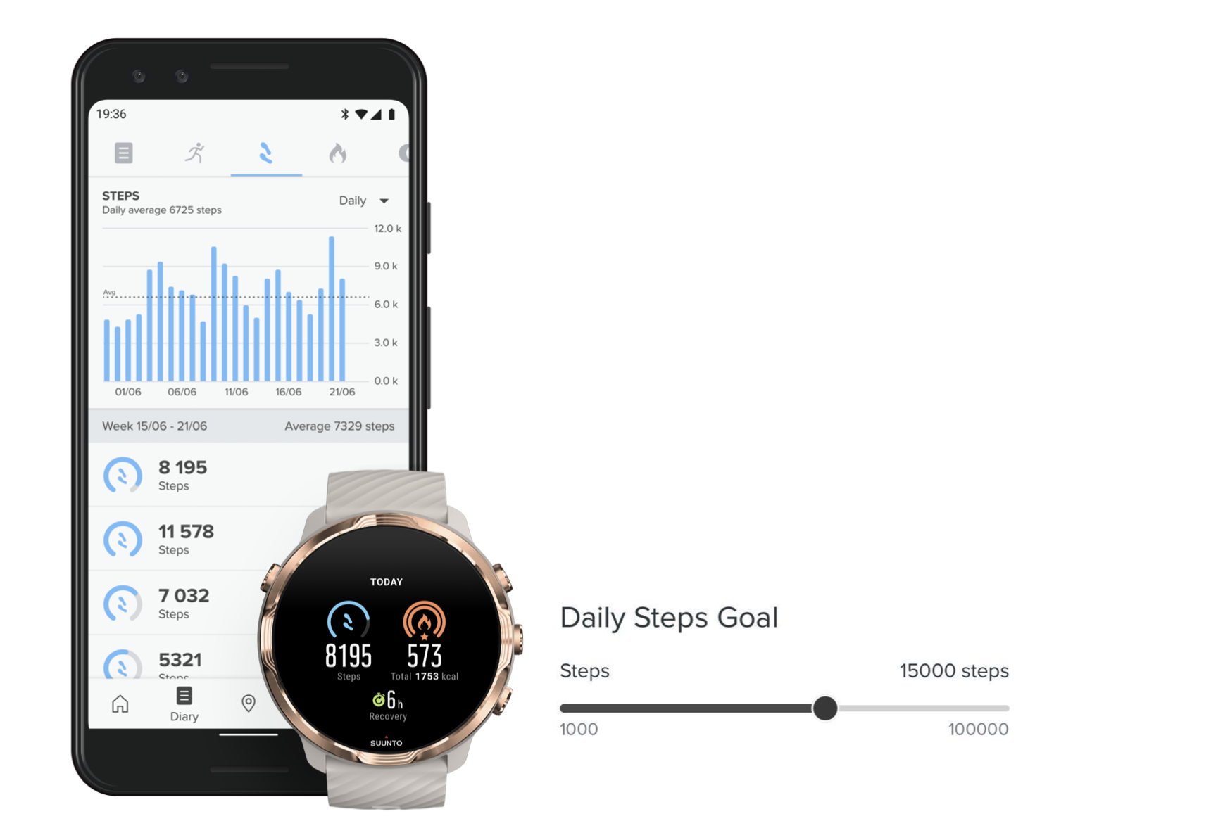

これはあなたの毎日の歩数合計を示します。歩数合計の一部はあなたが行うトレーニングに含まれています。 この数字自体は、あなたの健康とフィットネスを実現するための徒歩や運動によって得られる効果に比べるとそれほど重要ではありません。
方法
お使いのSuuntoデバイスの内部アルゴリズムは、あなたの体の動きを追跡し、それらの動きを加速度計(あなたの手首加速度を歩数に変換するセンサーの一種)を用いて歩数に変換します。
あなたの体の移動方向と歩む方向との間で行われる変換を考えると、注目に値するのは、歩数カウントがGPSデータに依存しないことと、毎日の結果の精度は異なる場合があることです。 あなたのトレーニング時に、一部のスポーツモードでは歩数があなたの毎日のカウントに追加されますが、他のスポーツモードでは追加されません。 歩数をあなたの毎日のカウントに追加しない、完全なスポーツのリストを以下に示します。
エアロビクス、バドミントン、ボウリング、ボクシング、チアリーディング、サーキットトレーニング、インドアクライミング、登山、クロスフィット、クロストレーナー、ベーシックサイクリング、通勤サイクリング、サイクリング-インドアトレーナー、ダンス、体操、インドアサイクリング、インドアトレーニング、ケトルベル、カイトサーフィン、武道、モータースポーツ、マウンテンバイクでのサイクリング(エンデューロ)、マウンテンバイクでのトレイルサイクリング、パラグライディング、ラケットボール、ローラースキー、セーリング、スカッシュ、ストレッチング、サーフィン、卓球、テニス、不特定のスポーツ、バレーボール、ウェイトトレーニング、ウィンドサーフィン、ヨガ/ピラティス、カヌーイング、クロスカントリースキー、インドアローイング、カヤッキング、プールスイミング、オープンウォータースイミング、ローイング、スタンドアップパドリング、テレマークスキー
すべてのステップカウンター(簡単に言えば歩数計)が様々なアルゴリズムを使用して、体の動きを解釈して歩数を計算することを記載することは重要です。 GoogleエコシステムとSuunto App間、さらにはあなたのスマートフォンの健康アプリとの間でもわずかな変動が見られる可能性があります。 それらの変動はSuuntoデバイス精度に悪影響を与えるものではなく、単に様々な計算例とセンサー校正例を示すものです。
保存場所
毎日の歩数は、お使いのSuuntoウォッチのSuunto Today Tile上およびSuunto App内のあなたのダイアリーに保存されます。そこでは日毎、週毎、月毎、または年毎の統計をチェックすることができます。 Suunto App設定では、あなたの歩数目標を設定して、あなたの限界を押し上げるパーソナライズされた方法を創出することもできます。

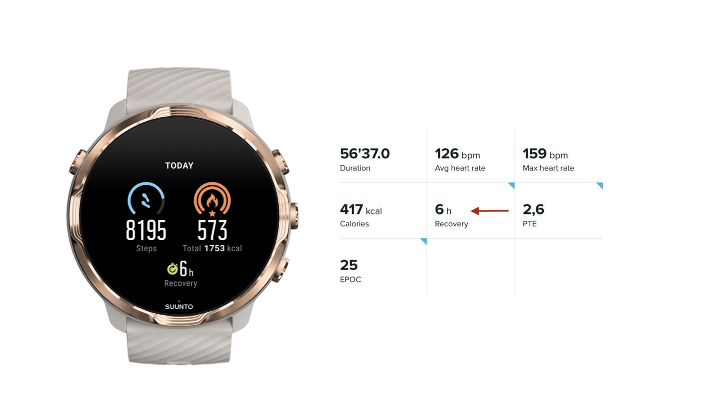

「時間をつぶす」、「時間を節約する」、「時間を作る」というフレーズはすべて重要ですが、「回復時間」ほど重要ではありません。回復時間中はあなたのSuuntoウォッチがあなたのトレーナーになり、「時間を取る」というもう一つのの重要なフレーズを教えてくれます。
回復時間とは、あなたが以前に記録した任意のトレーニングからあなたの体が完全に回復するのに要した時間に基づく推定時間です。 あなたのトレーニングが困難で体力を消耗させるものであればあるほど、筋肉へのストレスが大きくなり、あなたの体が完全に回復するのに時間がかかります。休息しリラックスする時間を取ることによって、あなたはトレーニングの次のレベルに到達することができます。
あなたの運動を記録するのにSuunto Wear Appを使用しない場合は、この推定時間は得られません。 この推定時間は、最低1時間以上の回復時間を要するトレーニングの記録を終了した時点で表示されます。
方法
お使いのSuuntoウォッチ機能により、あなたのトレーニング全体を通して収集されたデータ、つまりあなたの一般情報を利用するデータに基づいて回復時間が計算されます。あなたの一般情報が最新であることを忘れずに確認してください。
あなたの次のトレーニングセッションを計画する際に考慮すべきもう1つの重要なことは、回復時間は累積的な性質を持つため、継続的に変化するということです。
あなたのトレーニング時間が長く、あなたの筋肉に負担をかければかけるほど、回復時間は長くなります。また、回復カウントダウンタイマーがゼロになる前にトレーニングを行うと、新しい回復時間が既存の回復時間に追加されます。 ストレスばかりが大きく、楽しくないトレーニングは筋肉損傷を誘発する可能性があるだけでなく、あなたの運動能力を低下させる可能性もあります。 残りの回復時間がゼロになるのを待つのは運動の一部ではないと誰が言いましたか?
保存場所
回復時間は、お使いのSuuntoウォッチのSuunto Today Tile上およびSuunto App内のあなたの運動サマリーに表示されます。 あなたの回復時間は、Suunto Wear App(右上ボタン)を用いてあなたのトレーニングを記録した場合にのみ、お使いのSuuntoウォッチに表示されます。
