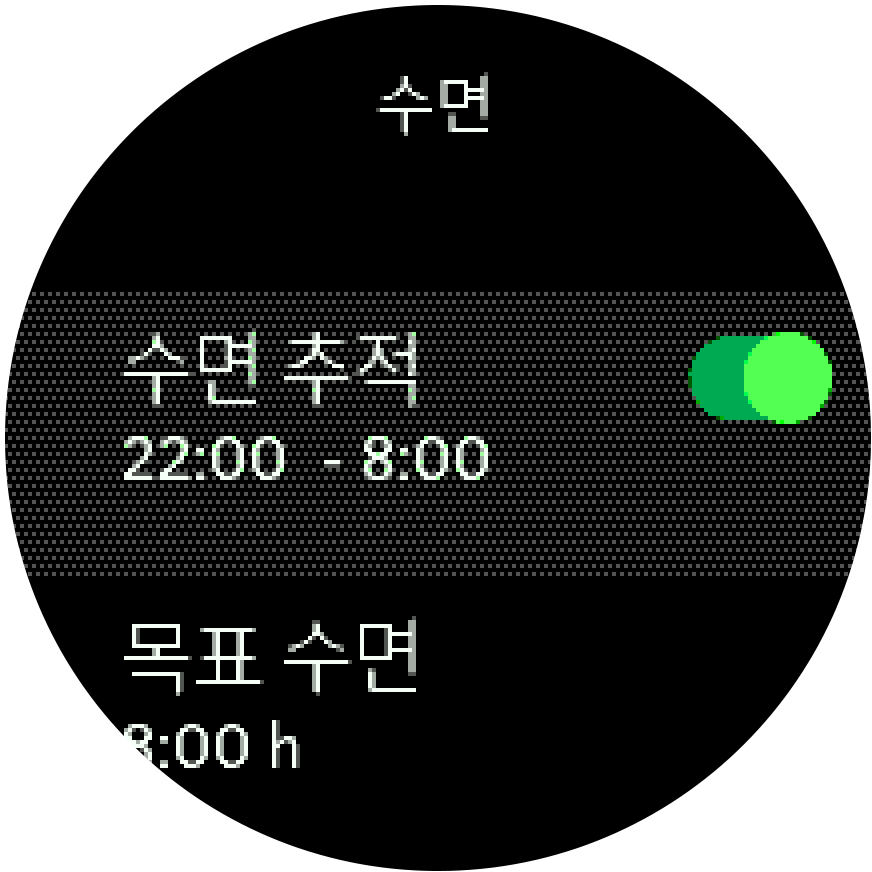

수면을 추적하려면:
  1. 시계 설정으로 이동해서 수면로 끝까지 스크롤하고 중간 버튼을 누릅니다.
  2. 수면 시간 추적을 설정합니다.
    sleeptracking setting Trainer
  3. 보통 수면 스케줄에 따라 자고 일어나는 시간을 설정합니다.
마지막 단계는 취침 시간을 정의합니다. 시계는 자고 있을 때(취침 시간 동안) 및 모든 수면을 하나의 세션으로 보고할 때를 결정하기 위해 해당 기간을 사용합니다. 예를 들어, 밤사이에 물 한 컵을 마시기 위해 일어날 경우, 시계는 계속해서 동일한 세션으로 수면을 계산합니다.
설정한 취침 시간보다 일찍 잠에 들거나 더 오래 자는 경우, 시계는 수면의 일부가 설정한 취침시간 및 기상 시간 내에 있는 동안은 수면을 추적합니다.
참고:
취침 시간을 한참 지나서 자러 가는 경우, 시계는 이 시간을 수면 세션으로 계산하지 않을 수 있습니다.

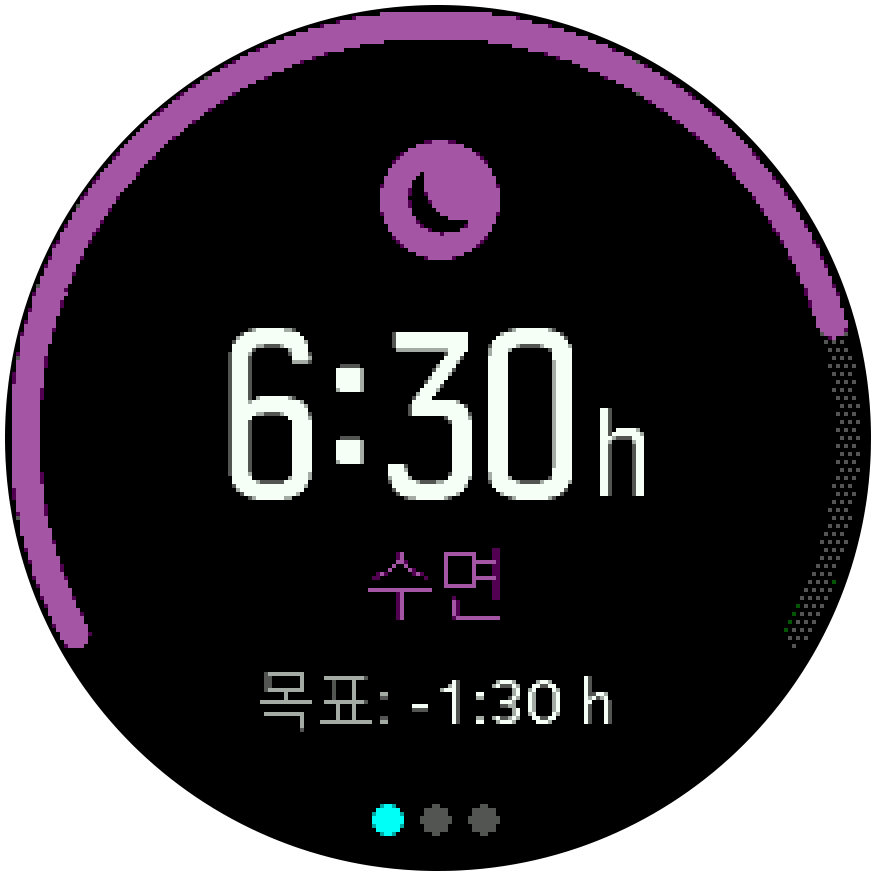

일어나면 수면 요약이 맞이해 줍니다. 요약에는 총 수면 지속 시간은 물론 깨어 있었던 예상 시간(이리저리 움직임), 취침하러 간 시간, 일어난 시간 및 평균 HR 수면의 질이 포함됩니다.
수면 통계로 전반적인 수면 변화를 추적할 수 있습니다. 시계 앞면에서 수면 지속 시간 디스플레이가 표시될 때까지 우측 하단 버튼을 누릅니다. 첫 번째 보기는 수면 지속 시간 목표와 비교한 마지막 수면을 보여 줍니다.
SF3 Sleep Last Night
수면 디스플레이에 있는 동안 중간 버튼을 한 번 눌러서 지난 7일에 걸쳐 수면하는 동안 평균 수면 지속 시간과 수면 평균 심박수를 볼 수 있습니다. 데이터는 우측 하단 버튼을 눌러서 그래프 대신 숫자로 볼 수 있습니다.
