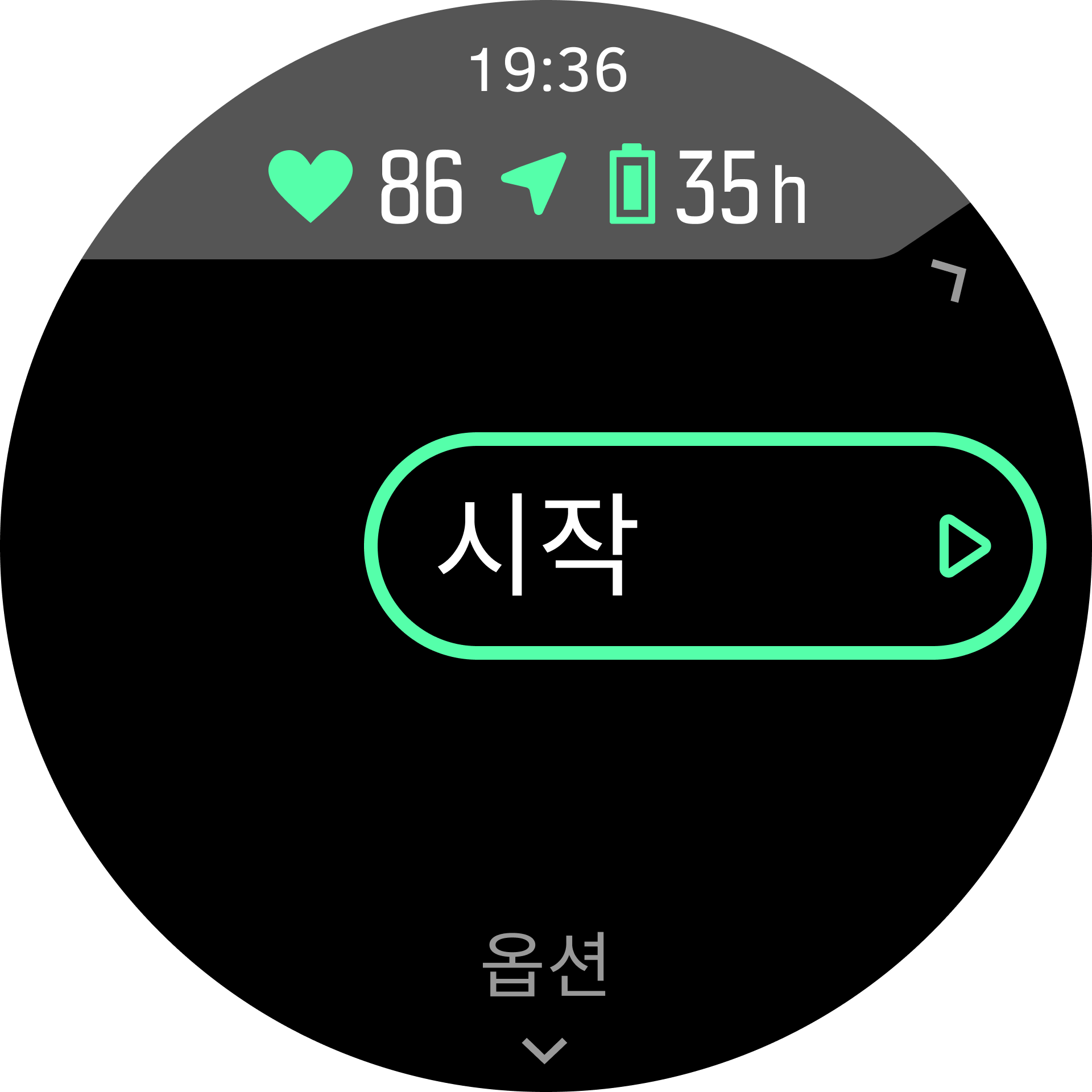

운동 기록 방법:
  1. 심박수 센서(옵션)를 착용합니다.
  2. 런처를 열려면 우측 상단 버튼을 누릅니다.
  3. 운동 아이콘까지 스크롤하고 중간 버튼으로 선택합니다.
    Exercise icon Spartan Trainer
  4. 우측 상단 또는 우측 하단 버튼을 눌러 스포츠 모드로 스크롤하고 중간 버튼을 눌러 사용하려는 모드를 선택합니다.
  5. 시작 표시기 위에는 스포츠 모드(심박수 및 연결된 GPS 등)와 함께 사용하는 것에 따라 일련의 아이콘이 나타납니다. 검색하는 동안 화살표 아이콘(연결된 GPS)의 깜박임은 회색이고 신호가 잡히면 녹색으로 변합니다. 심박수 센서를 사용할 경우 검색 중에는 심장 아이콘(심박수)이 회색으로 깜박이고, 신호가 발견되면 벨트에 묶인 유색의 심장으로 바뀝니다. 광 심박수 센서를 사용할 경우에는 벨트가 없는 유색의 심장으로 바뀝니다.
    심박수 센서를 사용하고 있지만 아이콘이 녹색으로 바뀌는 경우, 심박수 센서가 페어링되었는지 확인하고(POD 및 센서 페어링 참조), 다시 스포츠 모드를 선택합니다.
    각 아이콘이 녹색 또는 적색으로 바뀔 때까지 기다리거나, 그렇지 않으면 중간 버튼을 눌러 기록을 즉시 시작할 수 있습니다.

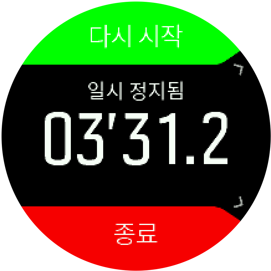

  7. 기록을 일시 중지하려면 오른쪽 상단 버튼을 누릅니다. 우측 하단 버튼으로 중지 및 저장하거나 우측 상단 버튼으로 다시 시작합니다.
    Recording paused

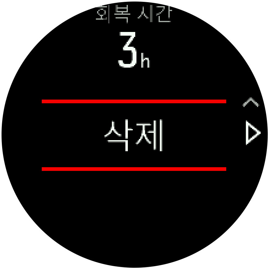

기록을 중지하면 느낌을 묻는 메시지가 표시됩니다. 질문에 답하거나 건너뛸 수 있습니다(느낌 참조) 그 후에는 우측 상단 또는 하단 버튼을 사용하여 검색할 수 있는 활동에 대한 요약을 받을 수 있습니다.
보관하고 싶지 않은 기록을 한 경우에는 삭제까지 스크롤하여 로그 입력을 삭제할 수 있고 중간 버튼으로 확인합니다. 로그북에서도 같은 방법으로 로그를 삭제할 수 있습니다.

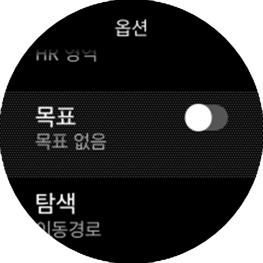

강도 목표로 운동하려면:
  1. 운동 기록을 시작하기 전에 우측 하단 버튼을 눌러 스포츠 모드 옵션을 엽니다.
  2. 강도 영역를 선택하고 중간 버튼을 누릅니다.
  3. 심박수, 페이스 또는 파워를 선택합니다.
    (옵션은 시계와 페어링된 Power POD가 있을 경우 및 선택한 스포츠 모드에 따라 다릅니다).
  4. 목표 영역을 선택합니다.
  5. 중간 버튼을 길게 눌러서 스포츠 모드 옵션으로 돌아갑니다.

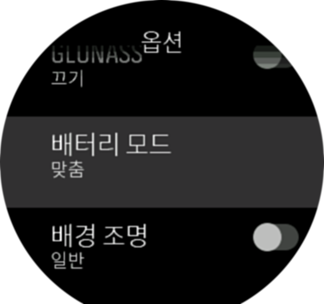

배터리 전원 관리
해당 Suunto 5 Peak의 배터리 전원 관리 시스템은 가장 필요한 순간에 시계의 전원이 완전히 소모되지 않도록 하는 지능형 배터리 기술을 사용합니다.
운동 기록을 시작하기 전에(운동 기록 참조) 현재 배터리 모드에 남아 있는 배터리 수명의 추정치를 확인합니다.
Running mode start S9 Peak
미리 정의된 세 가지 배터리 모드는 성과 (기본), 지구력투어입니다. 이러한 모드 간 전환하면 배터리 수명이 변경되지만 시계 성능도 변경됩니다.
참고:
기본값으로, 투어 모드는 모든 HR 추적(손목 및 흉부 모두)을 비활성화합니다. 투어 모드에서 HR 추적을 활성화하려면, 시작 표시기 아래 옵션로 이동합니다.
운동 기록을 시작하기 전에 옵션 » 배터리 모드를 탭하여 배터리 모드를 변경하고 각 모드가 시계 성능에 미치는 영향을 확인할 수 있습니다.
Battery Modes S9
참고:
오른쪽 상단 버튼을 눌러 운동 기록 시작 디스플레이에서 배터리 모드를 빠르게 변경할 수도 있습니다.

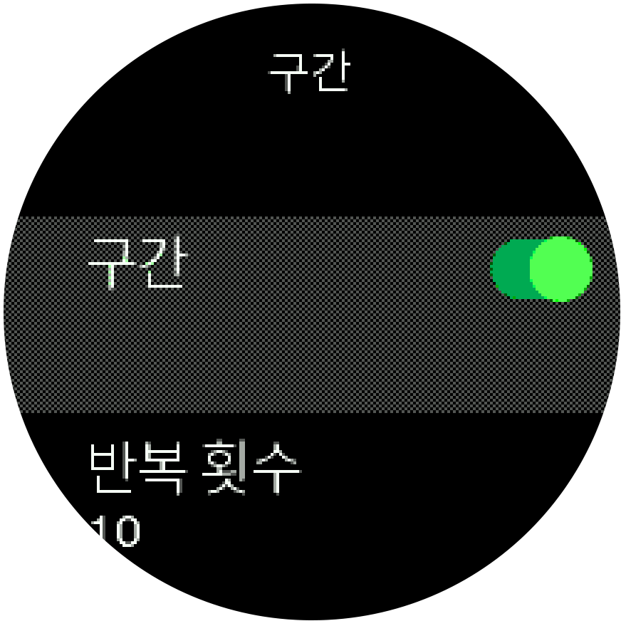

  3. 구간까지 스크롤하고 중간 버튼을 누릅니다.
  4. 구간을 켜고 위에서 설명한 설정을 조정합니다.
    구간 트레이닝 설정 Trainer
  5. 뒤로까지 스크롤하고 중간 버튼으로 확인합니다.

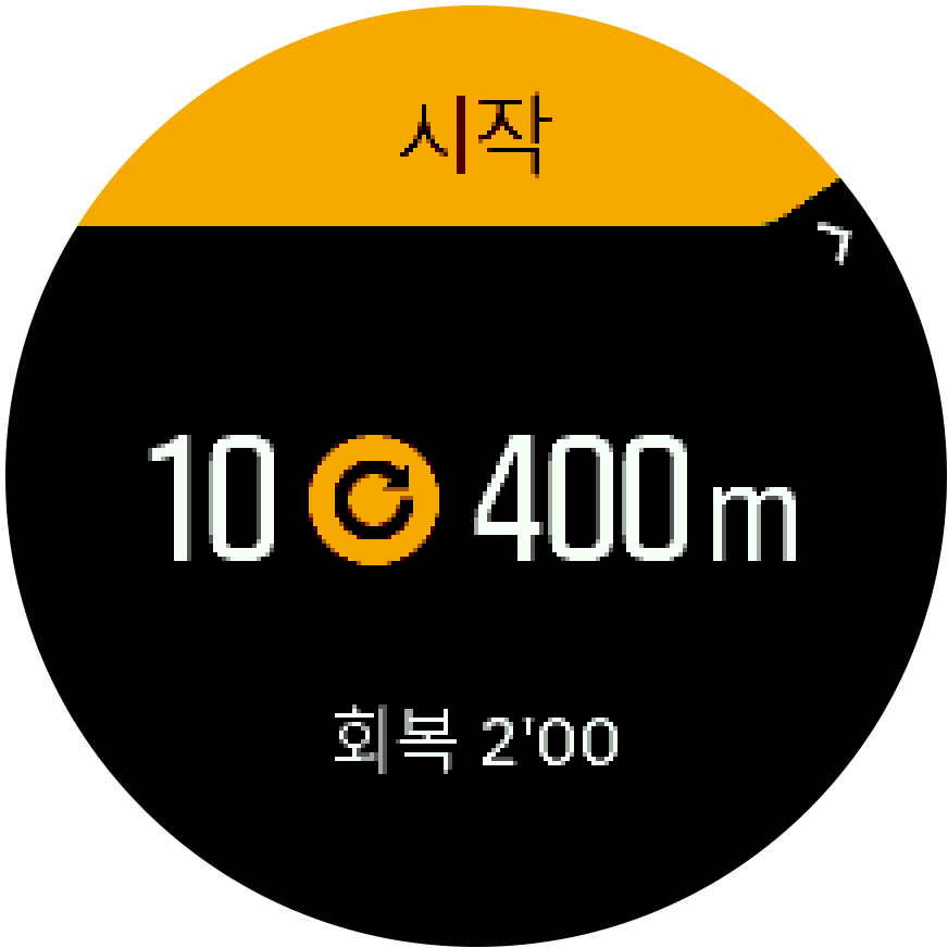

  7. 좌측 하단 버튼을 눌러 구간 표시로 보기를 변경하고 구간 트레이닝을 시작할 준비가 되면 우측 상단 버튼을 누릅니다.
    구간 트레이닝 시작 Trainer

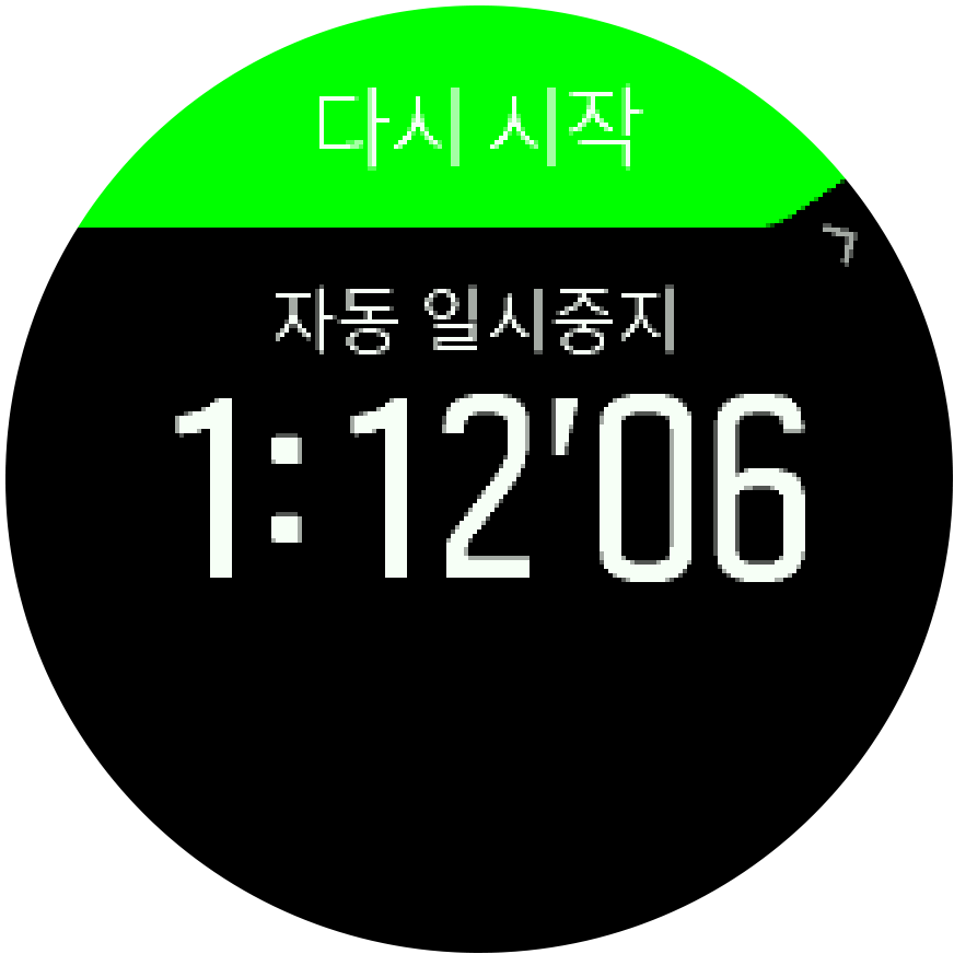

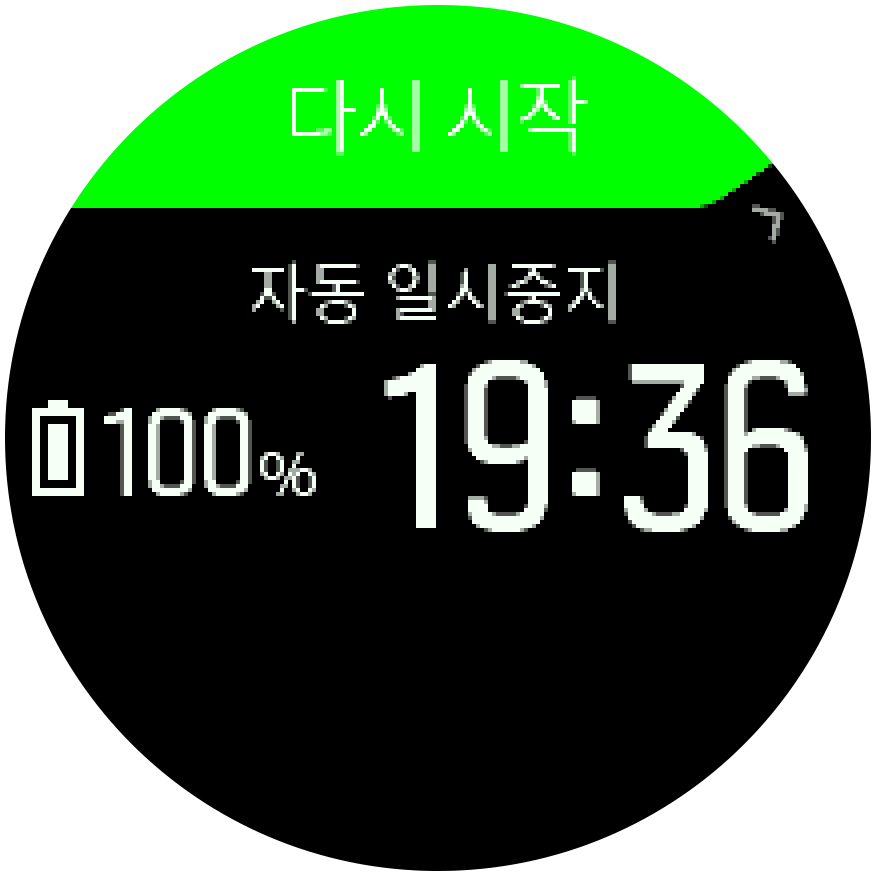

자동 일시정지
자동 일시중지는 속도가 2 km/h(1.2 mph) 미만일 때 운동 기록을 일시중지하는 기능입니다. 속도가 3km/h(1.9mph) 이상으로 증가하면 기록이 자동으로 계속됩니다.
자동 일시중지는 운동 기록을 시작하기 전 시계의 스포츠 모드 설정에서 각 스포츠 모드에 대해 켜고/끌 수 있습니다.
기록 중에 자동 일시중지가 켜졌을 경우 기록이 자동으로 일시 중지되는 때를 알리는 팝업이 나타납니다.
autopause Trainer
현재 거리, HR, 시간, 배터리 잔량을 보거나 전환하려면 중간 버튼을 누릅니다.
autopause time Trainer
다시 운동을 시작하면 기록이 자동으로 다시 시작되고, 그렇지 않으면 우측 상단 버튼을 눌러 팝업 화면에서 수동으로 다시 시작할 수 있습니다.

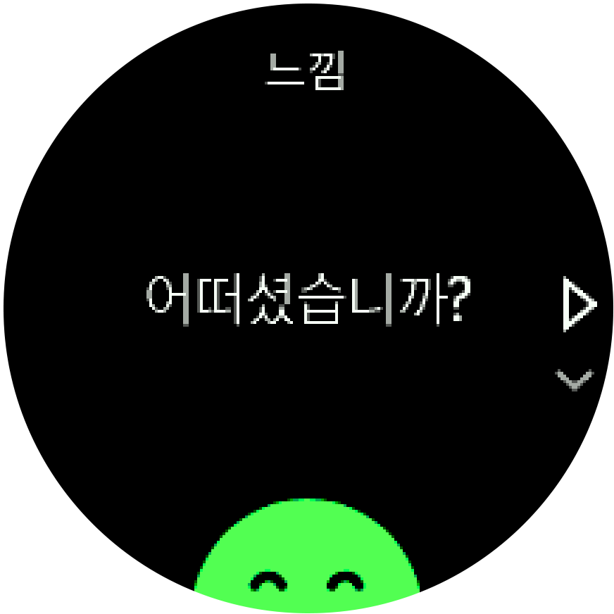

매 트레이닝 세션에 대하여 '어떠셨습니까?' 질문에 대답하여 기록을 중지한 후 시계에 직접 자신이 어떻게 느꼈는지 기록할 수 있습니다.
feeling how was it Trainer
중간 버튼을 눌러 질문에 대답하기를 건너뛸 수 있습니다.
