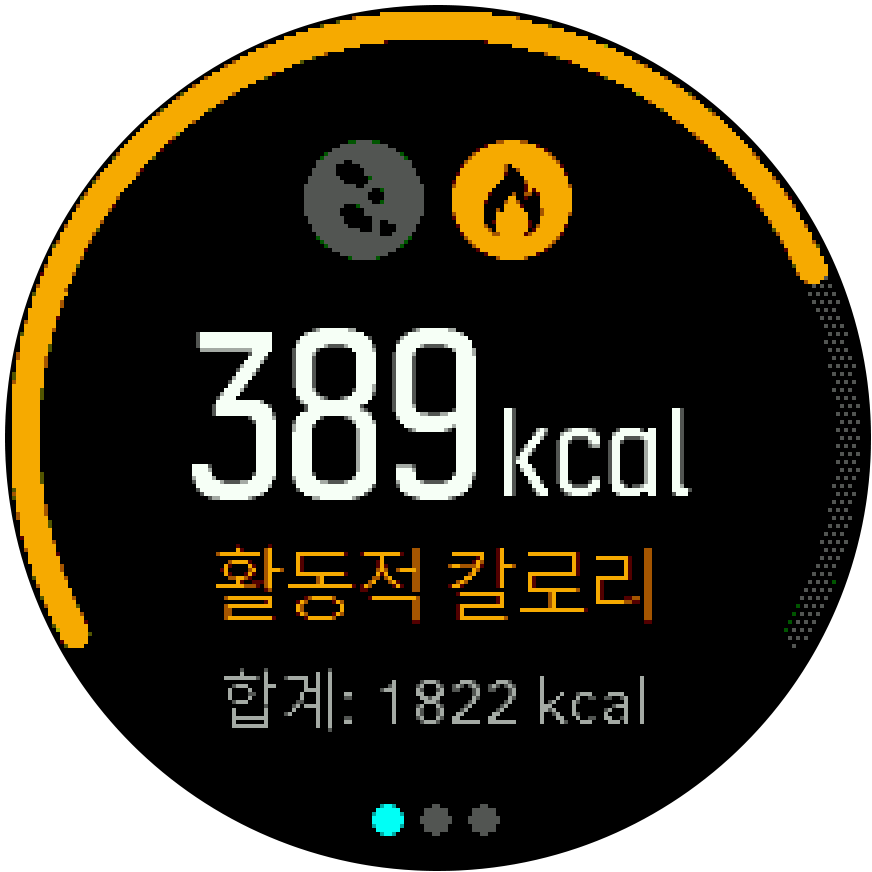

걸음 수에 더해, 좌측 상단 버튼을 눌러서 하루의 예상 칼로리를 볼 수 있습니다.
ActivityMonitoring calories Spartan Trainer
화면 중앙에 있는 큰 숫자는 현재까지 하루 동안 소모한 활성 칼로리의 예상량입니다. 이 밑에는 소모한 총 칼로리가 표시됩니다. 총 칼로리에는 활성 칼로리와 기초 대사량이 포함됩니다(아래 참조).
양쪽 화면의 링은 일일 활동 목표에 얼마나 가까운지를 나타냅니다. 이 목표는 개인 취향에 맞게 조정할 수 있습니다(아래 참조).

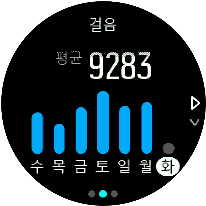

중간 버튼을 눌러서 지난 7일 동안의 걸음 수를 확인할 수도 있습니다. 중간 버튼을 다시 눌러 칼로리를 확인합니다.

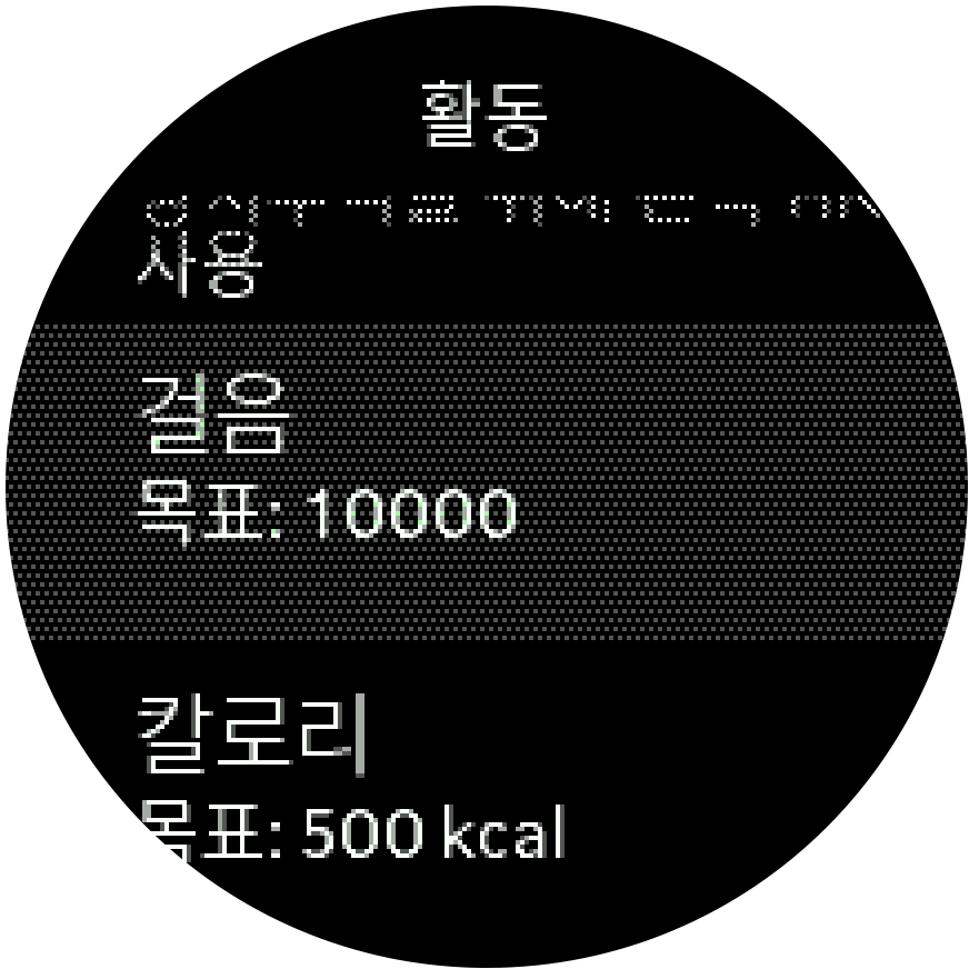

걸음 수와 칼로리 모두에 대한 일일 목표를 조정할 수 있습니다. 활동 화면에 있는 동안 중간 버튼을 길게 눌러 활동 목표 설정을 엽니다.
Activity Goals Trainer
걸음 수 목표를 설정할 경우 해당 날에 대한 총 걸음 수를 정의합니다.

칼로리 목표를 설정하면 BMR 외에 몇 칼로리를 태울지 정의할 수 있습니다. 이를 활성 칼로리라고 합니다. 활동 표시 주변의 고리는 하루 동안 얼마나 많은 활성 칼로리가 목표에 비해 소모되었는지에 따라 전진합니다.

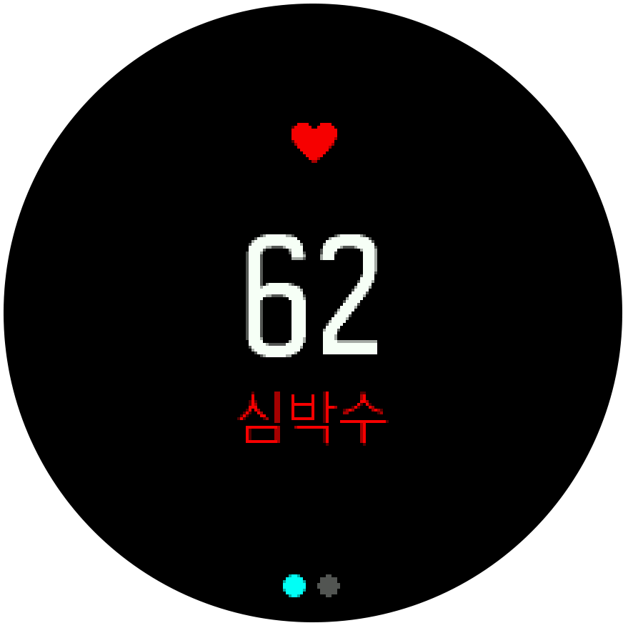

순간 심박수(HR) 디스플레이는 심박수의 빠른 스냅샷을 제공합니다.
시계 앞면 보기에서 우측 하단 버튼을 눌러 HR 디스플레이로 스크롤합니다.
Instant HR Trainer
상단 버튼을 눌러 디스플레이를 종료하고 시계 모드 보기로 돌아갑니다.

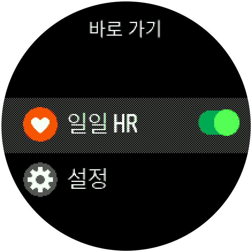

일일 HR 디스플레이를 보기 전에 일일 HR 기능을 활성화해야 합니다. 이 활동 설정에서 기능 설정을 켜거나 끌 수 있습니다. 일일 HR 디스플레이에 있는 경우 중간 버튼을 길게 눌러 활동 설정에 액세스할 수도 있습니다.
일일 HR 기능을 켜면 시계가 심박수를 확인하는 광 심박수 센서를 정기적으로 활성화합니다. 이렇게 하면 배터리 전력 소모가 약간 증가합니다.
