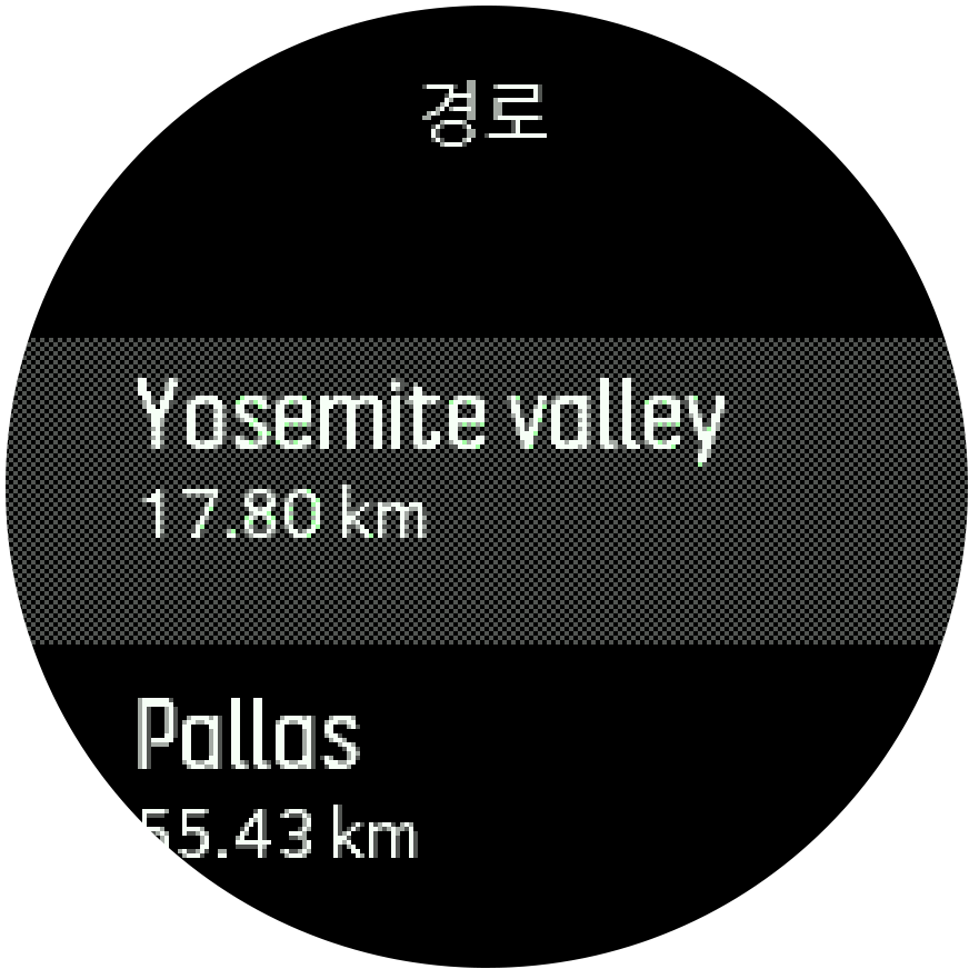

  3. 경로로 스크롤하고 중간 버튼을 눌러 경로 목록을 엽니다.
    Routes list Trainer
  4. 이동하려는 경로로 스크롤하고 중간 버튼을 누릅니다.

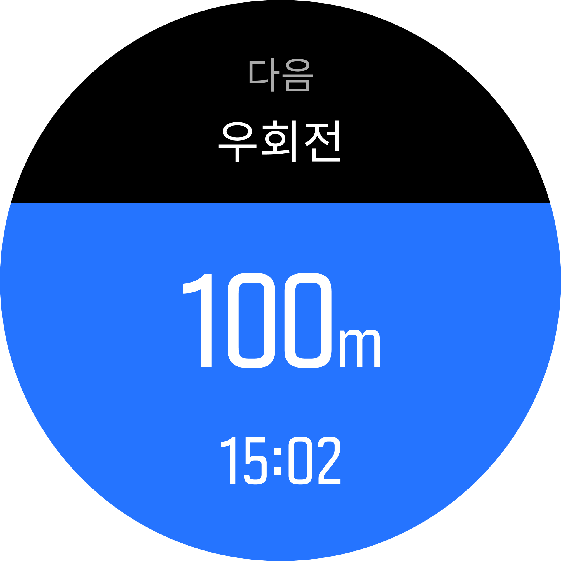

턴바이턴 네비게이션
Suunto app에서 경로를 만들 때, 턴바이턴 지침을 활성화하도록 선택할 수 있습니다. 경로가 시계로 전송되어 탐색에 사용되면 소리 경고 및 방향 전환 방법에 대한 정보가 포함된 세부 경로 안내가 제공됩니다.
