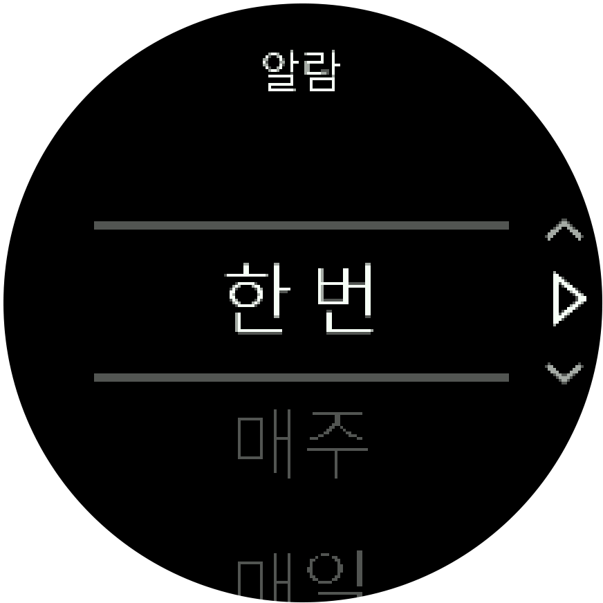

알람 설정 방법:
  1. 먼저 알람 소리 빈도를 선택합니다. 이용 가능한 옵션은 다음과 같습니다.
    • 한 번: 설정 시간에서 24시간에 한 번씩 울립니다
    • 매주: 월요일부터 금요일까지 동시에 울립니다
    • 매일: 매일 동시에 울립니다
    alarm settings step1 Trainer
  2. 시간과 분을 설정하고 설정을 종료합니다.

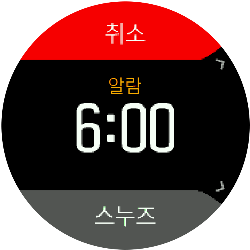

알람이 울리면 알람이 끝날 때까지 무시하거나 잠시 중단 옵션을 선택할 수 있습니다. 잠시 중단 시간은 10분이며 10회까지 반복할 수 있습니다.
Alarm dismiss snooze Trainer
알람이 계속 울리게 두면 30초 후에는 자동으로 일시 중단됩니다.
