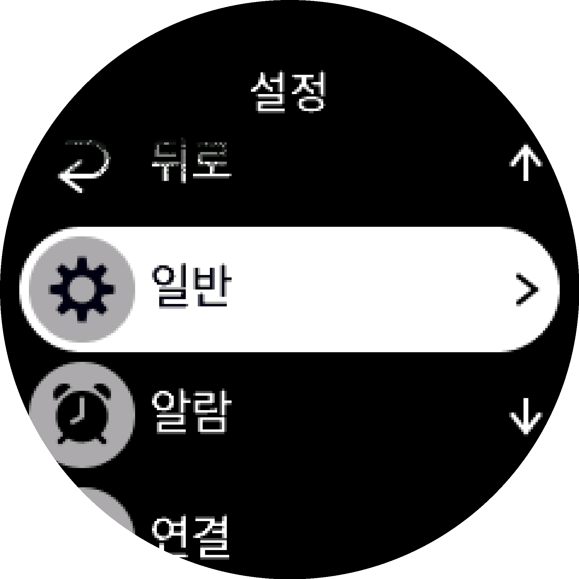

설정 조정 방법:
  1. 시계 앞면에서 중간 버튼을 길게 누릅니다.
  2. 위/아래로 스와이프하거나 상단 또는 하단 버튼을 눌러 설정 메뉴까지 스크롤합니다.
    설정 메뉴 S9PP
  3. 설정 이름을 누르거나 설정이 강조 표시되었을 때 중간 버튼을 눌러서 설정을 선택합니다. 메뉴에서 되돌아가려면 오른쪽으로 스와이프하거나 뒤로를 선택합니다.

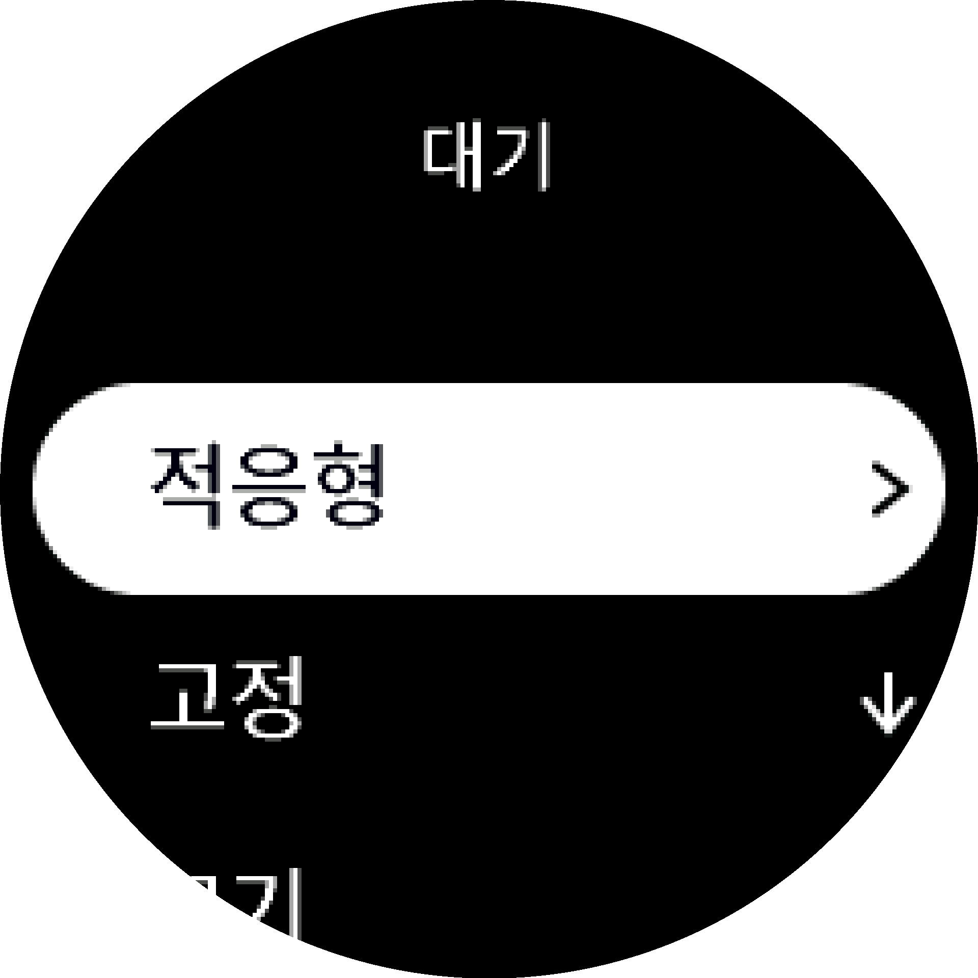

    배경 조명 설정 S9PP

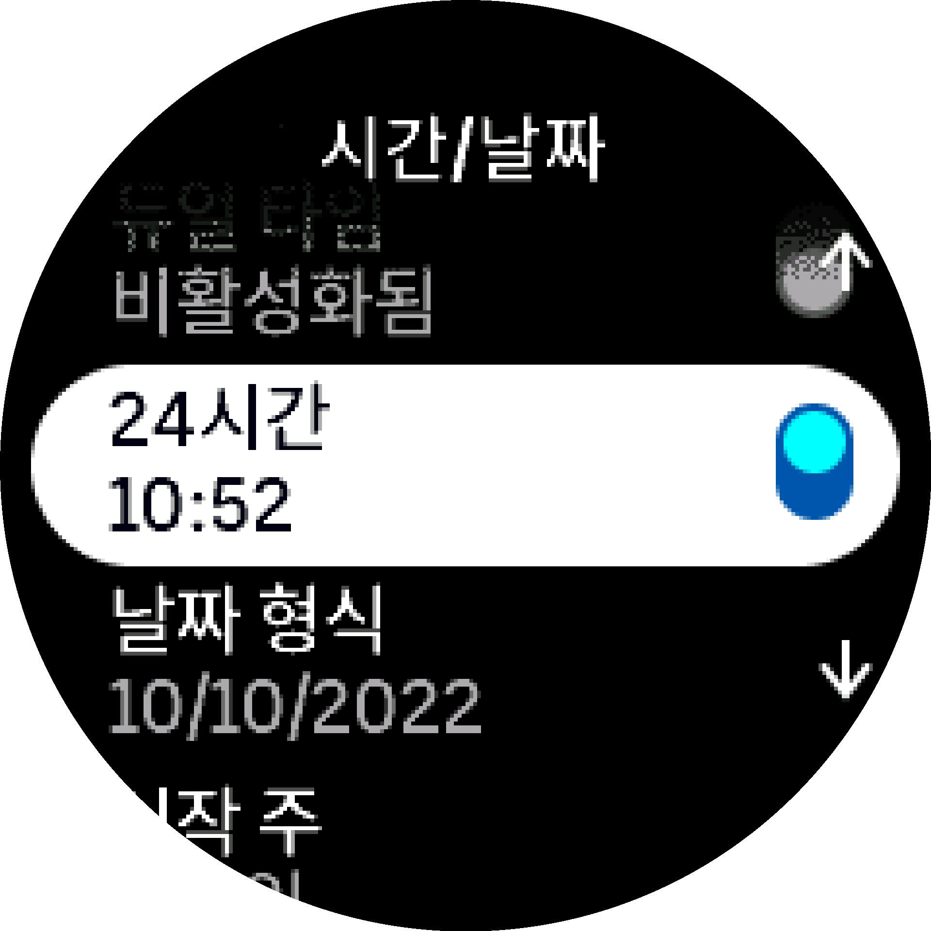

  5. 켜짐 또는 꺼짐 등 단 두 개의 값만 있는 설정의 경우 설정을 누르거나 중간 버튼을 누릅니다.
    24시간 S9PP
