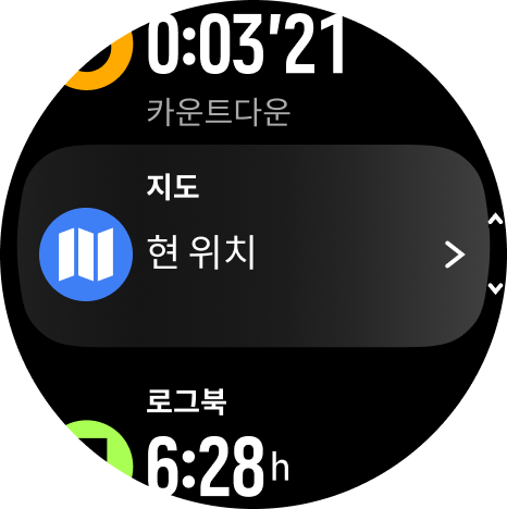

  1. 시계 앞면에서 위로 스와이프하거나 아래 버튼을 누르고 지도를 선택합니다.
    지도 메뉴 Phoenix

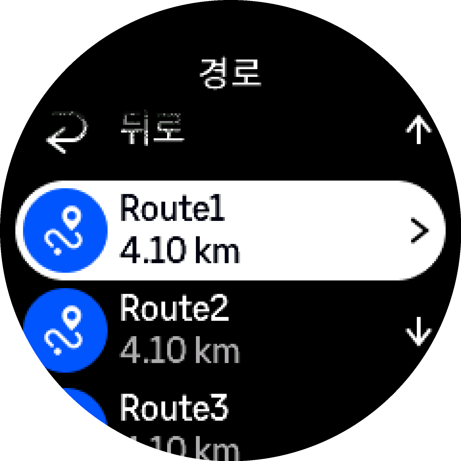

  3. 경로로 스크롤하고 중간 버튼을 눌러 경로 목록을 엽니다.
  4. 탐색하려는 경로로 스크롤하고 중간 버튼을 누릅니다.
    경로 목록 S9PP

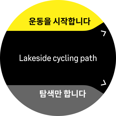

  6. 경로를 운동에 사용하려면 운동을 시작합니다를 선택하고 경로만 탐색하려면 탐색만 합니다를 선택합니다.
    운동 경로 Phoenix
    참고:
    경로만 탐색하는 경우 Suunto 앱에 아무것도 저장되거나 기록되지 않습니다.
